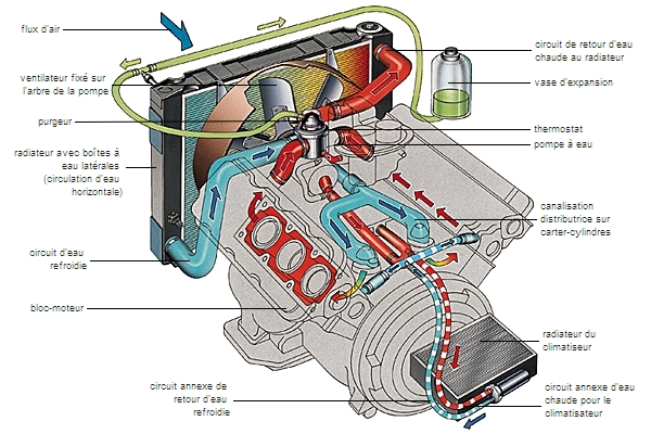

Si j'en croit les flèches, le liquide qui sort du bas du radia,rentre dans le boitier thermostat, et le liquide arrivant en haut, rentre dans le radia. Donc complètement l'inverse de ce que je croyait, je me trompe ? En tout les cas, c'est plus en phase avec mon problème et même plus logique. De plus le schéma VW contient une erreur entre les durites 4 et 5.
Comme le montre  le schéma ci dessous :
http://www.larousse.fr/encyclopedie/data/images/1006213-Circuit_de_refroidissement.jpg
Le chaud rentre toujours par le haut et sort par le bas, et notre thermostat sur nos TDI est à l'inverse de beaucoup de moteur, il n’empêche pas le chaud de sortir, mais le froid de rentrer ce qui explique que ma durite haute est chaude et la basse hyper froide. Aucun moyen de test "au touché" si il est ouvert ou fermé donc.
J'ai acheté un thermostat chez VW, au prix de 48€ joint inclus. Je le change prochainement. Désolé si je radote, mais je n'avais pas tout compris, maintenant pour moi c'est clair.
