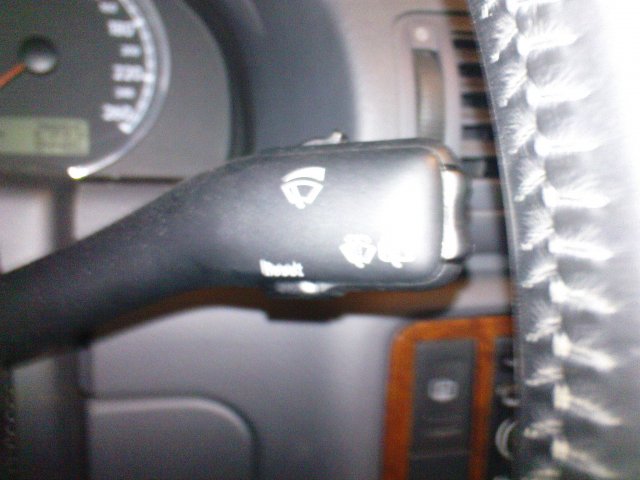

l'odb est prévu pour être réinitialisé à chaque intervention en concession. pour savoir si tu dois faire autre chose, maintien le bouton au bout du levier essui-glace plus de 2 secondes et va ensuite sur statut, valide avec le bt reset sous le levier et tu verra les infos liées à l'entretien de ta voiture. L'odb doit être paramétré en fonction des kms à parcourir jusqu'à la prochaine intervention prévue, courroie de distribution, vidange en longlife ou non, freins et il t'informe en fonction des dites initialisations... toutefois je ne sais pas si les infos sur les disques sont liés à des testeurs sur les disques? ou si c'est juste une histoire de km parcourus,  tu peux les contrôler en passant le doigt sur le bord externe du disque et tu sentira le creux que j'évoquais plus haut. de plus cela me semble un peu limite que l'ancien proprio ait changé des plaquettes sur des disques qui te lâchent 6000 kms après, ce qui au regard de la vie d'une plaquette est vraiment peu hmm
une dernière chose, mais tu le sais sans doute déjà, compte une bonne 100aine de bornes avant de retrouver un freinage optimum, le temps que tes nouveaux disques se fassent, alors prudence et bonne route big_smile
170
Re : Georgesrossignol - sans Passat
Merci de ton message... mais tu es sur que la fonction de l' odb que tu cites est sur le commodo d' essuis glace??? Car il y en a deja un sur celui des clignos...
Je suis aller a mon garage ce soir et ils m' ont confirmer que les disques sont morts, et que les plaquettes sont neuves. Samedi la voiture passe sur le pond afin qu' ils puissent tout surveiller.
salut! ben sur la mienne ça donne ça...
http://www.forumpassat.fr/uploads/1020_dsc00587.jpg
et ça, sachant que sur cette image la fonction guidage sur l'odb est désactivée (pas le contact)... peut -être que sur ta version Carat, il en va autrement et que l'odb se commande via le levier cligno. en tout cas bon changement de disques et bonne route à toi big_smile
http://www.forumpassat.fr/uploads/1020_dsc00588.jpg
Autant pour moi, j' ai dis  une grosse connerie !!! Sur le cligno, c' est le regulateur.
La fonction que tu montre sur tes photos je la connai t ca m' inscris OK j' ai verifier. mais merci c' est sympa
