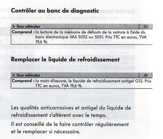

Le prix de branchement de la valise ? entre 45 et 90 euros selon les concessions toujours, apres si tu connais tu peux l'avoir gratis, mais elle te donnera pas la puissance de la voiture.
Houahhh tu paies cher le passage à la valise !
Ca c'est le prix dans la concession Audi/Vw par chez moi : (livret 2008)
http://www.forumpassat.fr/uploads/757_sans_titre-true_color-01.jpg
Alors si tu débourses jusque 90€ ,je dit qu'il y a un problème [dac]

Je te rasure je ne les ai jamais déboursé, donc efectivement, j'ai le tarif sous les yeux chez Bouteille excelsior à LYON c'est 45 euros le diag, et j'ai souvenir d'un mecano de vw a Asnieres sur seine qui pasait à l'époque ma golf gti au diag gratis et qui m'avait annoncé pas loin de 80 euros pour une personne lambda.. content qu'il y ai encore des concessions qui proposent ça à 20 euros, mais pas par chez moi!
Je vois qu'on t'annonce aussi 49 euros pour le changement de liquide de refroidissement, chez moi c'est 80 euros indiqués sur le bouquin 2008... y'a vraiment du foutage de gueule chez les concessionnaires, ceux qui gardent l'esprit "voiture du peuple" (si on peut encore appeler comme ça des voitures à 3 ans de smic) et ceux qui croient qu'ils vendent des voitures de luxe, il faut arreter on roule pas en porsche non plus

Un peu gros quand même la différence de prix , y a de l'abus  , à la rigueur quelque € de différence peut être compréhensible mais plus du double du prix là ils font fort [mad]

bonjours je suis aller me renseigné il me prenne 60euro pour mettre la valise
