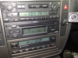

je fais photos demain
Re : Autoradio Passat 2001
http://www.forumpassat.fr/uploads/thumbs/931_16042008046.jpg
Voila la photo du mp3 monté, chose promise ......

a oui quand j ai dit beuger il s est arreter net de marcher et etant donner qu il n y a pas de fusible sur ce poste ya surement eu un fau contact
smile
et pour que vous voyez comment ca donne avec l eclirage c 'est comme d origine ca n'atire pas l oeil et ca permet de lire tranquilou ses mp3 et possibilite de mettre une carte SD ( que du bon quoi )
