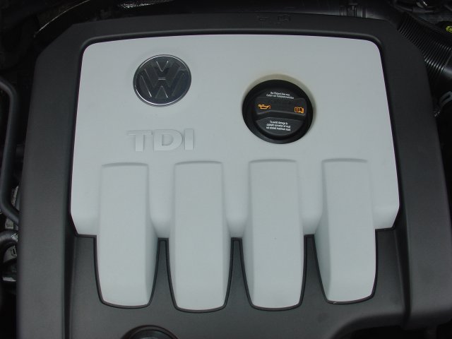

Un jour, j'ai nettoyé le compartiment moteur et aprés avoir mis du savon , j'ai rincé au nettoyeur  haute pression ou au jet d'eau.
Quelques fois, je passe un coup de soufflette pour sécher grossièrement mais pas cette fois.
Le lendemain, je contemple mon travail lorsque que mon regard fut attiré par la présence d'eau vers le bouchon de remplissage et en observant de plus prés, il m'a semblé que le niveau du joint de bouchon était identique au niveau de l'eau.
Je retire l'eau avec du chiffon papier et j'ouvre le bouchon. Il y avait de la "mayonnaise" sur le bouchon côté moteur.
N'habitant plus depuis plus de quatres ans à DIJON, j'en conclue que la "mayonnaise doit provenir de la présence d'eau du lavage de la veille et pas d'une farce dijonnaise.
Contrôle de la jeauge à huile "R.A.S."J'essuie alors la face côté moteur du bouchon et pendant plusieurs jours suivant la "mayonnaise n'est pas réapparue. Elle avait disparue, peut être pour toujours!
Du coup, j'ai effectué une modification discrète sur la partie caoutchouté autour du bouchon. J'ai fait un petit trou avec un emporte pièce pour que ça soit propre.
J'épère que cette petite histoire vous a plu, il est vrai que j'aurais pu faire plus bref mais vous auriez passé moins de temps sur le forum. Peut être aussi que votre famille vous demande quand allez vous laisser libre l'ordinateur. Vous pourrez répondre alors qu'il ne reste plus que deux photos à regarder!!!
http://www.forumpassat.fr/uploads/812_dsc05245.jpg
http://www.forumpassat.fr/uploads/812_dsc05252.jpg

Désolé, je crois que j'ai du t'embrouiller un peu avec ma petite histoire. La petite quantité de mayonnaise était juste sur le bouchon côté moteur,et due à la présence d'eau du lavage de la veille. Comme je l'ai expliqué le bouchon a baigné dans l'eau suite au lavage. Pas de problèmes de condensation, ni de culasse...
