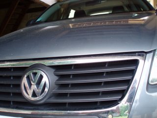

Le cadre de calandre de ma Passat SW TDI140  (2007) a pris un choc, elle est à changer.
Vaut-il mieux l'amener chez le garagiste, ou la changer soi-même?

Humm, tout dépend de ce que tu entends par "un choc"
Si tu avais deux trois photos à nous mettre, sous différents angles d'attaques. On pourrait juger déjà un peu mieux de ce qui pourrait être envisagé sur ta voiture.

désolée voici les photos
http://www.forumpassat.fr/uploads/thumbs/1104_p6273023.jpg
http://www.forumpassat.fr/uploads/thumbs/1104_p6273024.jpg

un tournevis torx de 20 quatre vis en haut deux en bas sous le support de plaques 5 minutes top chrono a moins que wv te le fait gratos

Merci pour tous ces mails. A tonio, c'est nickel, j'ai vu les vis pour la dépose/repose. Ca a pas l'air bien compliqué (8 en haut en 2 en bas). Le plus dur va être de passer au tiroir caisse mais ma voiture le vaut bien [lol]. Pour VW-001 c'est pas la bonne couleur mais effectivement j'ai une aide au stationnement. Pour tous les autres, j'ai l'habitude de me faire brancher, je bosse qu'avec des mecs, mais merci pour votre intéret. Dès que j'aurais changé la calandre et que je l'ai lustrée, je vous post une photo. Elle est trop belle quand même ma voiture......
