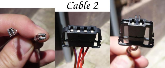

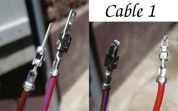

Un premier câble qui va du poste jusqu'au début du boudin du fameux connecteur que je n'arrive tjs pas à enlever
http://www.forumpassat.fr/uploads/962_c1.jpg
Un deuxième câble qui va du boudin dans la portière jusqu'au haut parleur de 16.5 cm et qui se repique sur le tweeter du haut de la portière
http://www.forumpassat.fr/uploads/962_c2.jpg

Tu n'es pas obligé d'acheter ce kit pourvu que tu es les bons connecteurs pour brancher à l'arrière du poste. Pour ma part je n'ai pas utilisé le câble 2 entièrement car mes HP viennent de Norauto et les embouts fournis avec celui-ci sont utiles pour des HP VW.
Et je n'arrive toujours pas à enlever ce foutu connecteur. Même chez VW ils me disent que c'est compliqué et qu'il faut une pince spécial. En standby pour l'instant. J'ai visiblement compris qu'ils voulaient que je leur laisse ma passat pour me facturer une pose. Donc si quelqu'un peut me donner une soluce facile pour mon niveau, je suis preneur.

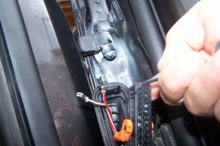

Connecter les câbles au caoutchouc noir entre les deux portes:

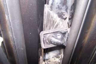

Se placer du côté porte arrière, détacher le caoutchouc noir des deux côtés.
- Le côté contre la porte se détache facilement en le poussant vers l'extérieur en passant la main dans le trou prévu pour le HP (il se remet en 5 minutes quand on a trouvé la technique..). Percer un petit trou dans le plastique pour y passer les fils en faisant attention de ne pas attaquer la gaine souple.
http://www.forumpassat.fr/uploads/709_100_9652.jpg

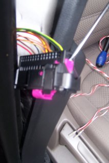

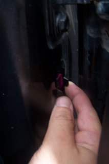

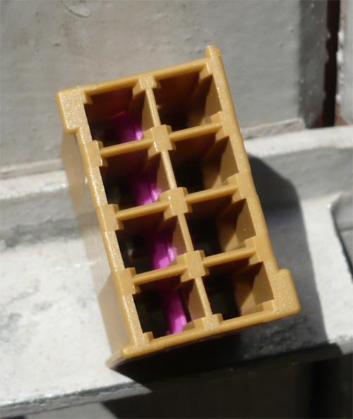

- Le côté  du caoutchouc contre le montant entre les deux portes. A l'aide d'un petit tournevis le déclipser du haut, allez y mollo, le tirer vers le haut pour le détacher du bas. On voit le connecteur!
Pour retirer le connecteur de son emplacement il faut faire basculer le petit bras vers l'arrière (il faudra bien le repositionner en position ouverte pour que le bras se referme correctement lors du remontage)
http://www.forumpassat.fr/uploads/709_100_9658.jpg

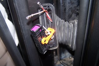

Une fois ce connecteur débranché il faut y raccorder les fils de la portière arrière. Passer donc ces fils par le trou percé dans le caoutchouc pour arriver au connecteur.
Comme ça
http://www.forumpassat.fr/uploads/709_100_9653.jpg

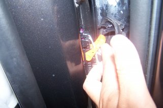

Pour raccorder ces fils il faut lever l'ergot mauve du connecteur avec un tournevis plat, les fils sont bien connectés quand il sont enfoncés à fond. Une fois fait on referme l'ergot bien sûr.
http://www.forumpassat.fr/uploads/709_100_9654.jpg

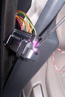

Une fois fait, on va s'occuper du connecteur de l'autre côté de la portière (intérieur véhicule). Il faut le pousser de l'extérieur en serrant les deux petites attaches du haut.
http://www.forumpassat.fr/uploads/709_100_9655.jpg
Lorsque ce connecteur est libéré, rabaisser le bras comme sur l'autre connecteur, il faut faire levier sur la partie mauve à mi chemin pour pouvoir connecter le câble venant du poste (câble 1). Remonter. Attention au sens du câble (voir photo ci dessous), je me suis fait avoir une fois!
http://www.forumpassat.fr/uploads/709_100_9656.jpg
http://www.forumpassat.fr/uploads/709_100_9657.jpg

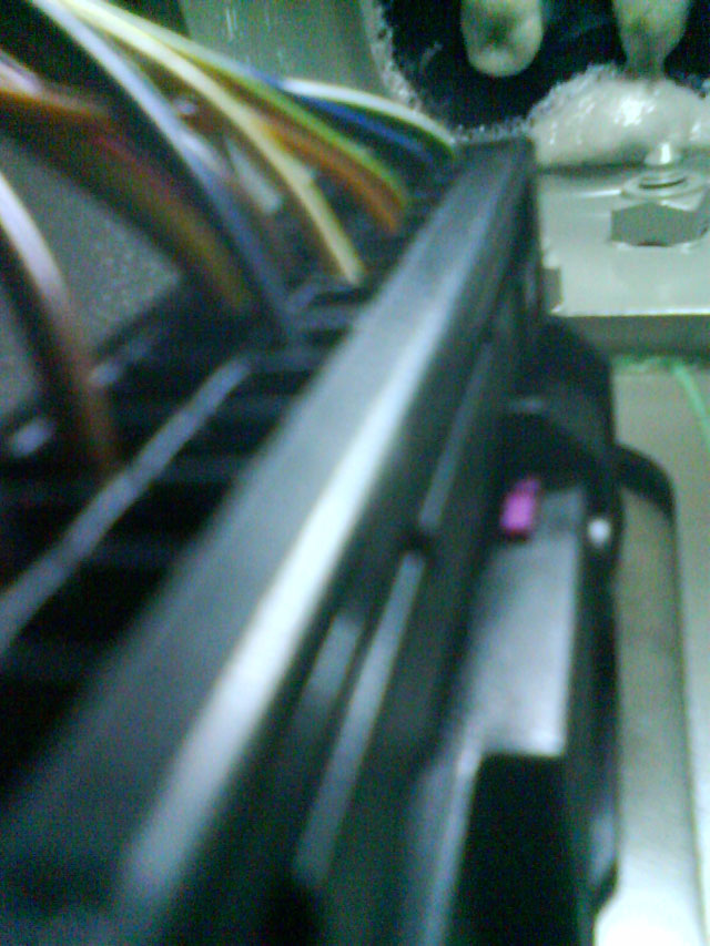

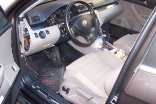

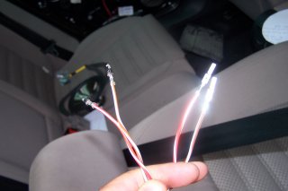

Sur le câble venant du poste, il faut connecter au poste les câbles à gauche de la photo et sur le connecteur traité ci dessus les câbles à droite de la photo.
http://www.forumpassat.fr/uploads/709_100_9650.jpg

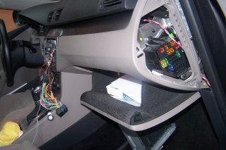

A ce stade là il suffit de passer le câble 1 sous les garnitures
photo du côté conducteur
http://www.forumpassat.fr/uploads/709_100_9628.jpg
pour passer le câble jusqu'au poste le guider avec un fil de fer au départ des fusibles
http://www.forumpassat.fr/uploads/709_100_9659.jpg[/
Pour le côté conducteur c'est sensiblement pareil. J'ai aussi fait passer les câbles derrière le tableau de bord à l'aide du fil de fer et en le récupérant au niveau de l'auto radio à l'aide d'un crochet improvisé (eh oui il était un peu loin), je n'ai pas démonté la garniture à côté du marche pied où se trouve la poignée du capot, je l'ai juste un peu torturée pour que mes câbles passent, le reste idem que le côté passager.
Une photo du côté conducteur
http://www.forumpassat.fr/uploads/709_100_9605.jpg

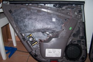

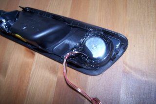

3. un exemple de pose HP, filtre + tweeter.
A priori le câble 2 sert à connecter le poste au HP et tweeter directement. Je n'ai pas acheté les HP d'origine VW. J'ai un kit O2 qui comprend HP+tweeter + filtre et il faut que mon poste soit relié au filtre qui ensuite dispatche le son au HP et tweeter. Il a fallu que j'adapte l'emplacement du tweeter et fasse le raccord au filtre.
Pour mettre le tweeter, il faut défaire la partie plastique où il se loge à l'aide d'un tournevis et défaire une vis torx. Mes tweeters étant plus grands j'ai du faire sauter deux attaches qui servent normalement à fixer ceux d'origine, j'ai mis de la colle à chaud pour que ça tienne correctement
http://www.forumpassat.fr/uploads/709_100_9649.jpg
J'ai ensuite fixé mon filtre sur la portière et relié le tweeter, j'ai aussi fixé les supports de HP (utiles?) fournis dans le kit câblage VAG.
http://www.forumpassat.fr/uploads/709_100_9661.jpg
Du côté porte j'ai utilisé le câble 2 en le coupant à son extrémité pour le relier à mon filtre, le morceau de câble dédié initialement au tweeter m'a servi à relier le HP au filtre. Remarquez que la vitre ne passe pas derrère le HP.
J'ai fait passer ces câbles par un clips en caoutchouc de la portière. Pour fixer le HP, j'ai repercé des trous car les attaches fournis dans mon kit O2 ne tenaient rien. Et comme le HP (16,5) ne plaquait pas correctement j'ai appliqué une bonne couche de silicone pour limiter les vibrations du HP.
http://www.forumpassat.fr/uploads/709_100_9660.jpg
