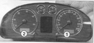

Entretien classique .
(Passat TDI après 2000, d'après RTA)
L'afficheur du compteur tachymétrique au combiné d'instruments intègre un indicateur de maintenance.
A la mise du contact et après quelques secondes , cet afficheur indique le kilométrage restant à parcourir avat la prochaine révison soit 1 000 km ou 10 jours avant l'échéance annuelle.
Lorsque celle-ci est atteinte, les mentions " OIL " ou "service OIL" : révision intermédiaire tous les 15 000 km , et "INSP": révision majeur tous les 30 000 km ou tous les ans , apparaissent à l'écran à la place de l'indication kilométrique partielle.
Ces indications s'afficherons tant que l'indicateur ne sera pas réinitialisé.
La réinitialisation de l'indicateur de maintenance peut-être réalisé soit avec l'outil de diagnostics VAG 1551 ou 1552 ou bien manuellement en agissant sur les boutons de réglage de l'heure et de remise à zéro du compteur tachymètrique partiel.
Lorsqu'une révision "INSP"  été efectuée , il faut remettre à zéro les indications "OIL" ou "service OIL" et "INSP" en même temps.
Marche à suivre :
- Contact coupé.
- Appuyer sur le bouton de réinitialisaion du compteur partiel (1) et mettre simultanément le contact .
- Relâcher le bouton , la mention "service OIL" saffiche sur l'écran du compteur kilométrique.
En appuyant de nouveau sur le bouton , on sélectionne le type d'entretien "INSP" sans pour autant remettre à zéro le type d'entretien "service OIL"
- Tourner vers la droite le bouton de réglale de l'heure (2) , le type d'entretien affiché sur l'écran de compteur kilométrique est réinitialisé (remis à zéro) et l'idicaton "---" (3tirets) s'affiche.
- Couper le contact.
(1) (2) Se référer à la photo ci-dessous .
http://www.forumpassat.fr/uploads/757_compteur1.jpg

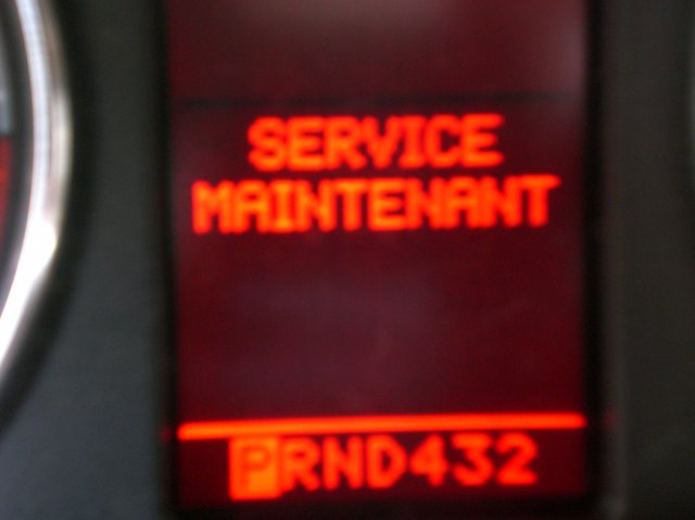

Cet apres midi, j' ai voulu m' entrainer a remettre l' ODB a zero en suivant la manip. Une fois le contact mis je ne suis pas tomber sur
OIL mais sur :
http://www.forumpassat.fr/uploads//921_cimg2667.jpg
Apres j' ai eu beau appuyer sur n' importe quel bouton et rien n' a changer.

Aiee ! Mais tu reinitialise l'ODB alors que tu ne fais pas la vidange hmm Ta mémoire va être toute camboulée maintenant [roll]
