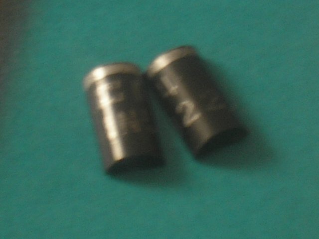

Et en voulant mettre l'alimentation !!!!!!!!!!! BOOM !!!!!!!!!!  et un peu de fumée yikes .
En démontant j'ai trouvé ça : qui se balladaient dans l'autoradio
http://www.forumpassat.fr/uploads/thumbs/757_p1010274.jpg

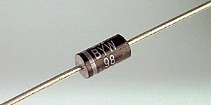

A l'origine ça resemble à ceci : (enfin ! il me semble ?)
http://www.forumpassat.fr/uploads/thumbs/757_diode2.jpg
Quelqu'un pourrais me donner le nom de ce composant ?
Et peut-être à quoi sert-il ?
En sachant qu'il est inscrit juste en dessous du trait gris : NO4 et encore en dessous IN5822.
Merci d'avance wink

Je ne sais plus le nom du composant (style diode), mais en fait, il sert à laisser passer le courant dans un seul sens, c'était pratique pour moi, lorsque j'avais monté sur ma golfII  un système, qui me permettait d'avoir l'éclairage stop et antibrouillard lorsque je freinai, et également mes anti-brouillard lorsque je les mettais en fonctionnement.

c'était bien le nom que je pensais "diode"
http://fr.wikipedia.org/wiki/Diode
Re : Ecran autoradio en noir et blanc ?
Merci VW-001 wink
Le problème , c'est qu'il y a plusieur type :
diodes Schottky , diode Zener  , diode de Fleming  , diode Gunn  , diode laser , diode transil , diode PIN , diode varicap , diode à effet tunnel
Et là , il faut savoir laquelle ?
Merci d'avance wink
[hello] Yatou.
A mon avis, In signifie l'élément chimique Indium. On se sert d'indium pour doper certaines diodes au silicium ou au germanium.
Dans une semaine (rentrée des classes oblige), et si tu n'as pas trouvé la pièce, je veux bien regarder dans nos catalogues si je retrouve l'équivalent.

c'est une diode tout court,elles servent de protection et tu trouveras ton bonheur (ref 1N5822) la dessus http://www.conrad.fr/diodes_p_18925_18973_125710
C'était donc 1N5822, et pas IN5822 ! Donc mon explication tombre à l'eau... big_smile
Super lien, subcyr ! [bravo]
Merci à toi Subsyr smile
J'ai maintenant son nom et surtout la bonne référence ;
Reste plus qu'a en trouver une !
Parceque , je viens d'essayer de commander via le lien , mais il faut 25€ d'achat minimum sad
