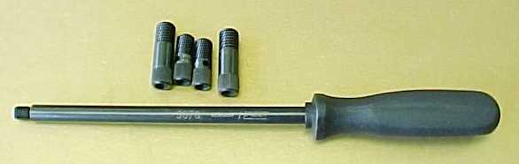

Pour centrer il faut placer deux pins de 11 mm dans les alésage 8 et 10  (réf VW / Matra / Hazet 3070)
http://www.forumpassat.fr/uploads/thumbs/41_vw_matra_3070.jpg

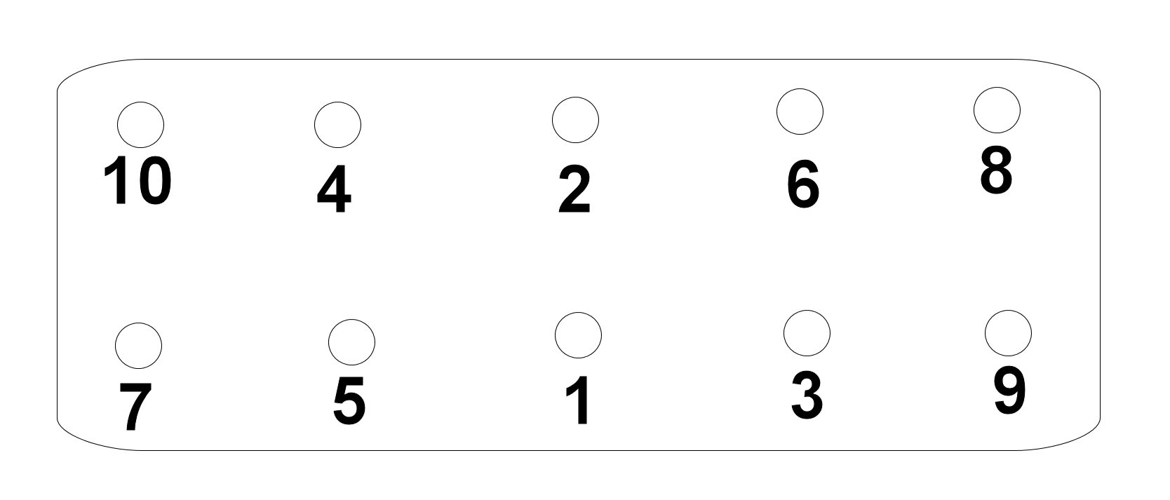

Mettre en place la culasse et les boulons (neufs) restant en serrant à la main.
Démonter les pins et mettre les deux boulons restant en serrant à la main.
Serrer une première passe à 40 Nm.
Seconde passe à 60 Nm
Troisième passe angulaire de 90° (ou 1/4 tour).
On termine par un dernier passage d'encore 90° ou 1/4 tour.
