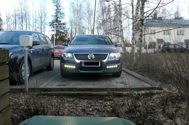

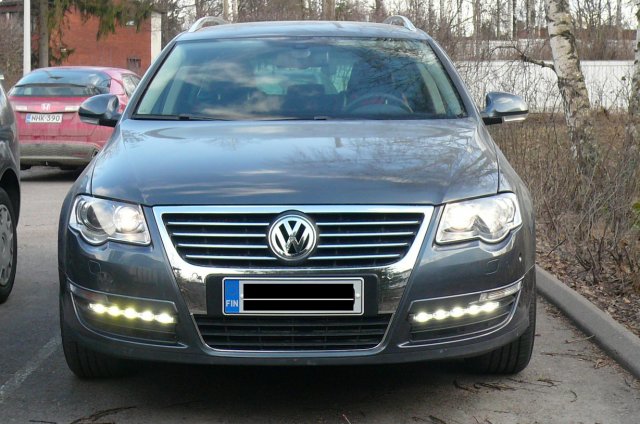

Et hop mes LED S6 fraichement installees...
http://www.forumpassat.fr/uploads/848_p1020910.jpg
http://www.forumpassat.fr/uploads/848_p1020912.jpg

Superbe l'ami, bien joué ça tue !!!!!! [bravo]8)
Mais ça donne un peu jaunâtre, [roll]  je pense à cause des photos...

Bravo Beni ! [bravo]
Pas de place pour des antibrouillards, donc ? ... [roll]

Très joli, le résultat. [dac]

Merci les amis. Je vous remettrai des petites photos dans ma presentation...
C'est un peu jaunatre sur les photos mais c'est juste un effet, enfin j'espere [lol]
Avec les anti-brouillards les LED S6 ne rentrent pas c'est clair. Avec les Hella pour contre ca passe. Moi j'avais le choix.

Je préfère largement les tiens, Beni. [dac]
Les Hella ne sont pas aussi large et le rendu n'est alors pas terrible. Vivement de nouvelles photos dans ta présentation ... smile

Très chouette ce montage, mais j'ai une question:
as-tu été obligé de changer ton bas de calandre ou n'avais-tu pas les anti-brouillard d'origine ???
J'avais pas d'antibrouillard (y'en a pas ici 8)) donc c'etait facile. Sinon j'aurais mis les Hella.

Petite question beni. Sur la photo, on peut voir que tu as également les veilleuses en marche. L'ensemble n'est-il pas dissocié ? Autrement dit, n'as-tu pas la possibilité d'allumer uniquement les feux de jours ? ...

La reglementation ici stipule que les feux de jour, quels qu'ils soient, doivent etre associes aux veilleuses. Par contre les LED (rapportees) ne peuvent pas etre allumees en meme temps que les codes, aussi selon la legislation finlandaise. Les feux arrieres doivent eux aussi etre obligatoirement allumes a tout moment.
Dans le cas des nouvelles Audi equipees d'origine de LED, celles-ci sont a la fois feux de jour et veilleuses, ce qui explique pourquoi ici comme en France elles restent allumees (a 7% de leur luminosite maximale) quand les codes sont allumes.
Par contre le seul probleme que j'ai avec le branchement de mes LED c'est qu'il faut que je tourne le selecteur sur veilleuses pour qu'elles s'allument. Sur la position "Auto" se sont toujours les xenon qui s'allument. L'installateur n'a pas ose toucher au cablage d'origine des feux de jour. J'aimerais que les LED et xenons s'allument et s'eteignent alternativement automatiquement en fonction de la luminosite exterieure avec le selecteur sur "Auto". Je vais demander a l'electricien VW si il peut faire le branchement pour que ca marche comme ca. Sinon je sais qu'il existe des boites qui proposent des boitiers permettant de gerer l'allumage des feux a peu pres comme on le desire (ex. MSH en Allemagne).
Si Lefrench (ou les autres d'ailleurs) tu as des infos sur ce genre de boitiers, je suis preneur.
