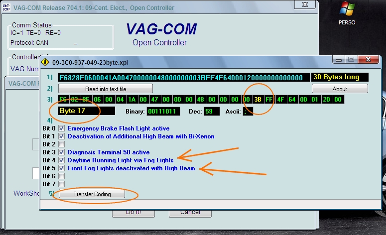

puis se rendre au BYTE 17
cocher le BIT 3 et 4
http://www.forumpassat.fr/uploads/1253_capture_09092009_070443.jpg

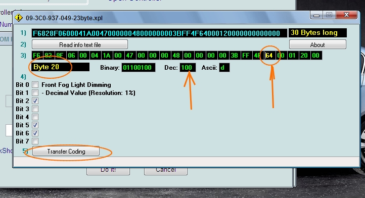

ensuite se rendre au byte 20 et changer la valeur 64 ( par defaut chez moi en hexadeciamale ! ) qui correspond en
tranposition decimale a 100 %
vous avez un convertisseur decimale hexadecimale ici
http://www.aly-abbara.com/utilitaires/c … ffres.html
rentrer la valeur d'intensité choisi : pour des feux antibrouillard avec ampoules d'origine une intensite a 60% soit 3C en
hexadecimale est largment suffissant pour ne pas eblouir les voitures arrivant en face
cliquer sur tranfert coding et fermer la fenetre
cliquer sur DO IT
http://www.forumpassat.fr/uploads/1253_capture_09092009_070449.jpg
c'est fini !

Juste un petit commentaire : pour le reglage de l'intensite des AB au byte 20 je pense qu'il faut cocher le bit 0. Je me trompe peut-etre. Dans ton cas l'intensite est a 100% donc le bit 0 n'a pas besoin d'etre coche.
150
Re : Feux de jour
les reglages d'intensités ne se coche pas!!!!
il faut rentrer un chiffre directemtn en hexadecimale du genre 47 , 3C suivant l'intensité voulu et comme explique dans le TUTO smile
