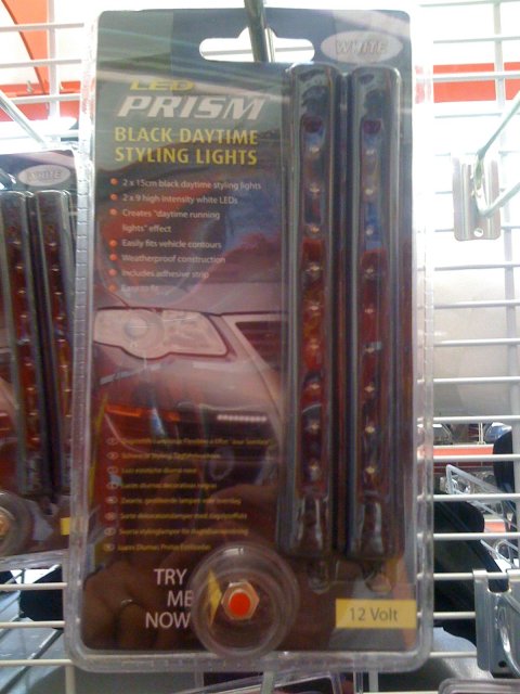

Juste un petit post pour vous montrer ce que j'ai trouvé ce week-end chez Auto***
http://www.forumpassat.fr/uploads/990_img_0285.jpg

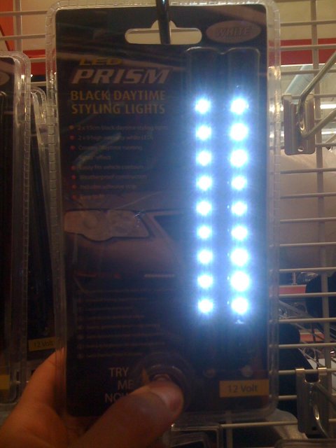

Et allumée :
http://www.forumpassat.fr/uploads/990_img_0286.jpg
Sympa en plus c'est une photo de passat 3C tongue
Ces 2 barrettes se fixent à l'aide d'une bande 3M fournis ou autre et coûte environ 30€
Voilà [hello]
hmm[roll]
Et ca se branche comment ?
163
Re : Feux de jour
Il y du câblage afin de pour voir le brancher où on veut!
