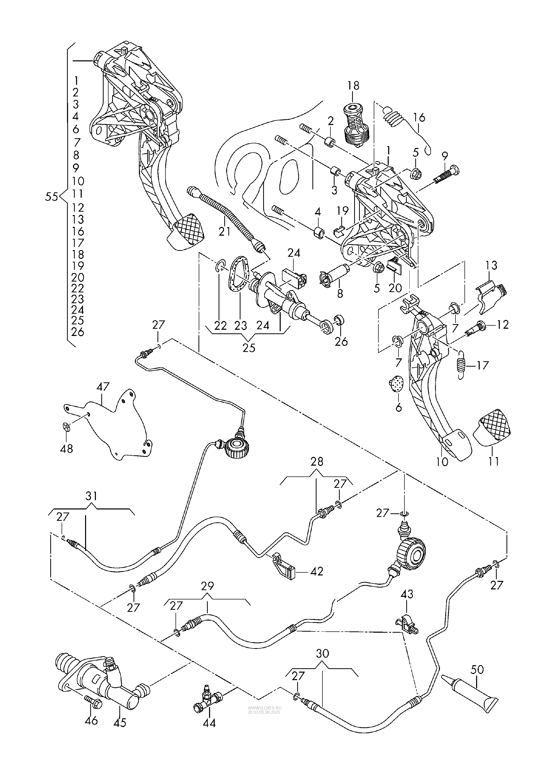

Côté commande, voilà ce qui peut grincer:
https://images.ilcats.ru/getImage.php?catalog=vw&filename=746/746721260.png&hash=408545e5b50beffaea52f940d29e9bc0

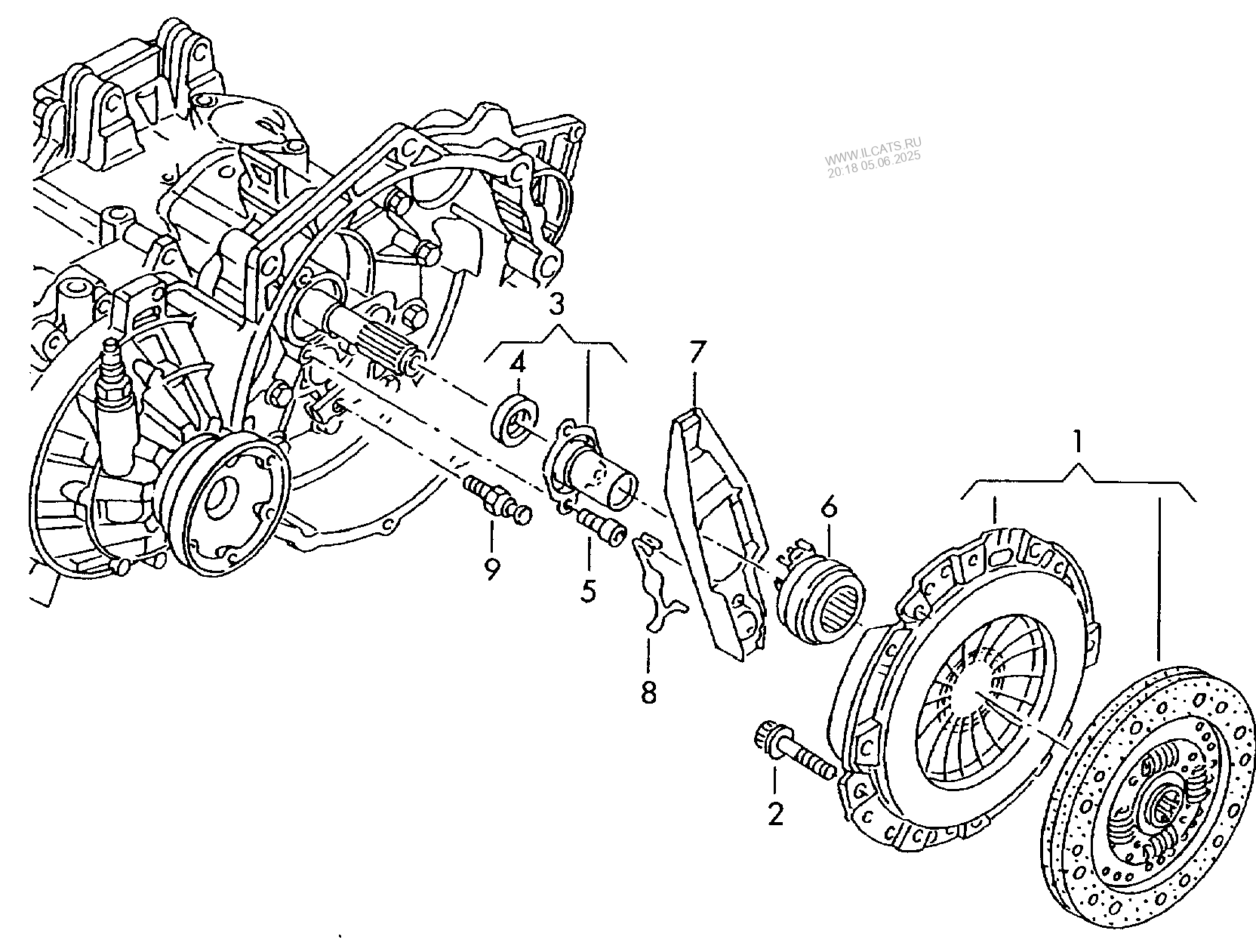

Sinon, c'est au niveau de la boîte:
avec récepteur hydraulique dans la boîte (pièce 3)
https://images.ilcats.ru/getImage.php?catalog=vw&filename=409/409141700.png&hash=c1bf074860b65ad2317eb568e5ad447e

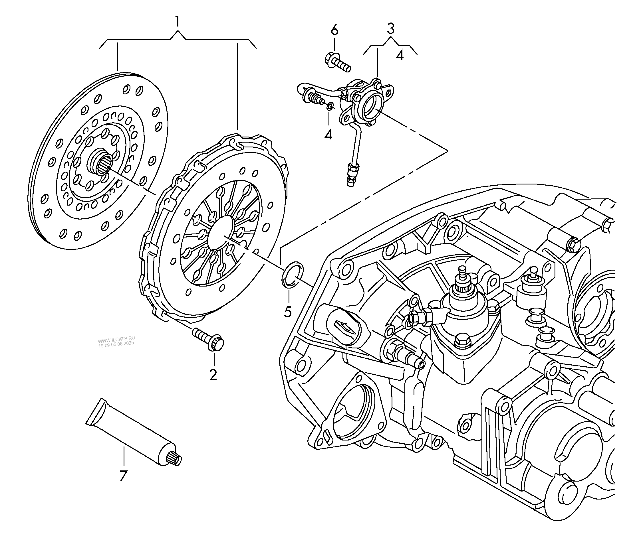

ou externe (à voir au-dessus de la boîte, c'est le cas pour moi)
https://images.ilcats.ru/getImage.php?catalog=vw&filename=409/409141600.png&hash=f9cf7e4e384750bdaea0249e4ad0008f
