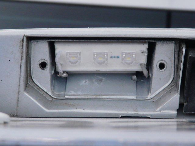

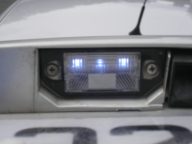

oui exactement elles sont disponibles en plusieurs couleurs dont le blanc,j'ai fait mon eclairhttp://www.forumpassat.fr/uploads/thumbs/1030_001.jpg
age de plaque d'immatriculation.
alors là je suis curieux de savoir comment tu fais ceci...avec des barrettes comme celles sur le lien?...
tu peux enlever le cache et prendre une photo pour voir comment tu a fais a l'intérieur stp?

il faut demonter toute la barre d'ouverture du coffre c plus facile pour travailler,j'ai pris des barettes de 3 leds et j'ai coupé les 2 ergots de fixation pour qu'elles rentrent dans l'emplacement de l'eclairage et je les ai collé a la glue,ensuite sur le cabochon de l'éclairage j'ai enlevé les lamelles pour l'ampoule et j'ai couper les fixations des lamelles.enfin j'ai soudé les fils des barettes a l'alimention.http://www.forumpassat.fr/uploads/thumbs/1030_142.jpg
