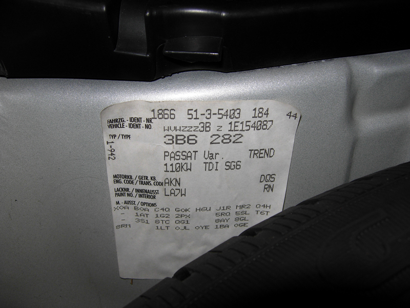

Il faudrai relever les codes options, qui sont sur l'étiquette dans le bac de roue de secours:
http://www.forumpassat.fr/uploads/1077_dscn4813sx5.jpg[/url]
Comme cela en les passant sur le décoder online, tu saura si la boite et le moteur correspondent à la voiture.
(merci BATC42 pour la photo et le lien...)
Decodes ici les options de ta VW

exact mais sur les caracteristiques au niveau de l'etiquette du coffre la voiture fait 110kw donc 150 pas logique d'ailleurs sauf pour un v6 tdi les 96 kw sont des 130
Je pense que l'étiquette est un exemple, il ne s'agit pas de l'étiquette de la (future) Passat de Passat Manu.
+1, c'est l'etiquette d'un V6, celui des parents de BATC42
Bien vu lespritfifi

Dés que je peux je retourne au garage qui la vend, pour voir si je peux relever les numéros sur l'étiquette à la roue de secoure.
merci encore, je vous tiens au courant.
Re : TDI 130 8ch fiscaux avec une boite 5 déjà vu?
Dès que tu as les codes tu cliques sur le lien dans ma signature et tu vas chercher les traductions...
