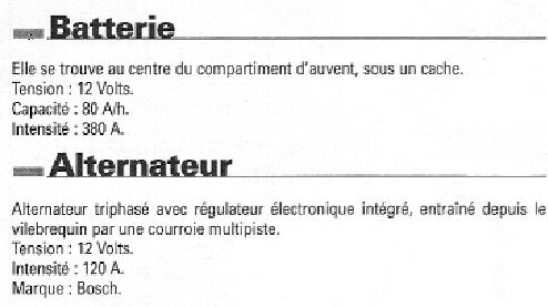

24 Dernière modification par pierre33 (17/09/2008 7:39:45)
Re : Problème de démarrage à froid sur Passat TDI 130 (batterie)
http://www.forumpassat.fr/uploads/133_rta-batterie-alt.jpg
Voila le meilleur conseil... wink
Verifie les valeurs sur la batterie actuelle... A mon avis ca doit pas etre la bonne...

(j'ai acheter une batterie chez vw : 12V 80Ah 640A. ) pour tdi 130.
