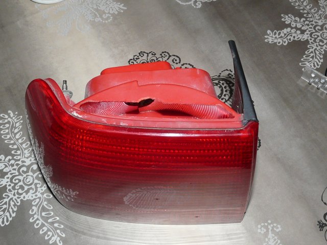

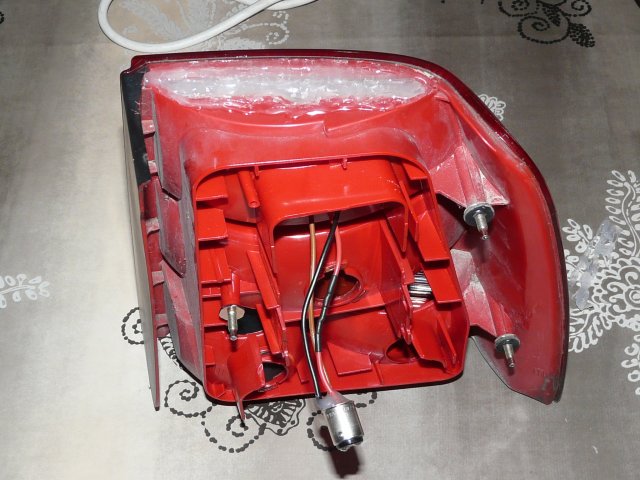

j'ai remplacé les ampoules stop/veilleuse par une platine de leds.j'ai d'abord decoupé le feux sur le dessus pour glisser la platine
http://www.forumpassat.fr/uploads/1030_p1000324.jpg

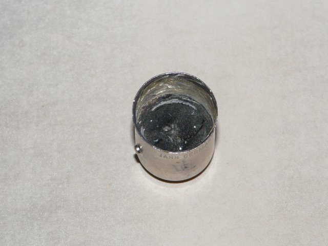

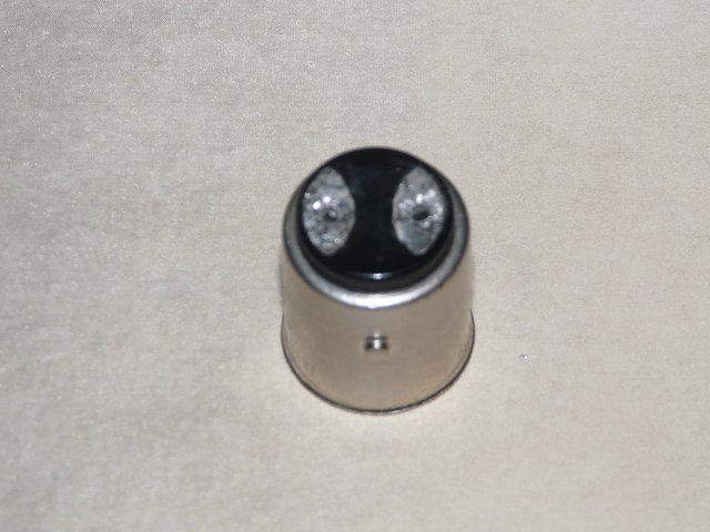

ensuite j'ai créé la platine en commencant d'une ampoule que j'ai cassé et vidé pour garder que le culot(ça evite les modif pour le branchement)
http://www.forumpassat.fr/uploads/1030_p1000319.jpg
http://www.forumpassat.fr/uploads/1030_p1000318.jpg

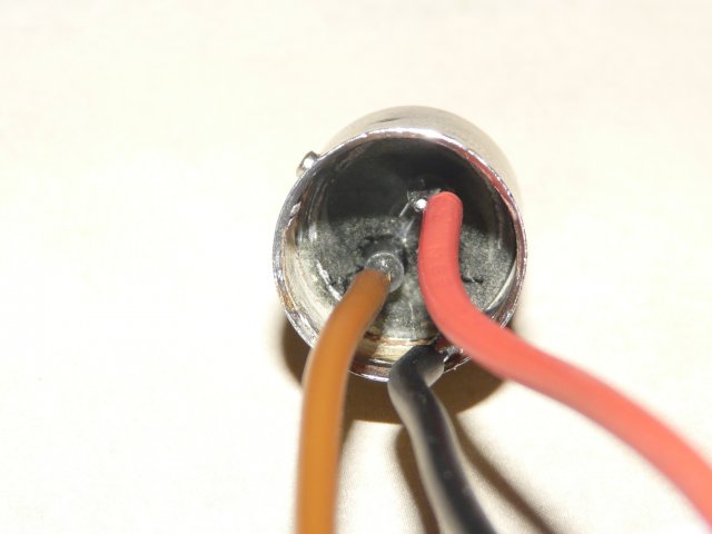

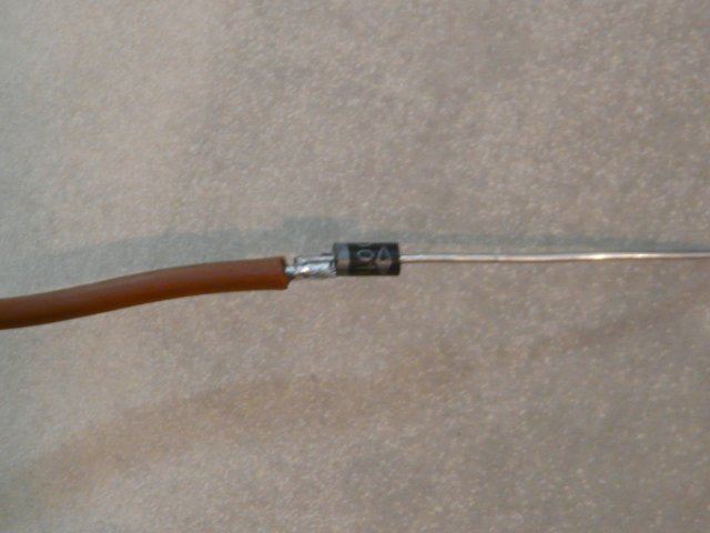

j'ai soudé une diode(pour eviter les retours de courant) sur chaque fil(le stop et les veilleuses)directement dans le culot comme ça c invisible
http://www.forumpassat.fr/uploads/1030_p1000320.jpg
http://www.forumpassat.fr/uploads/1030_p1000321.jpg

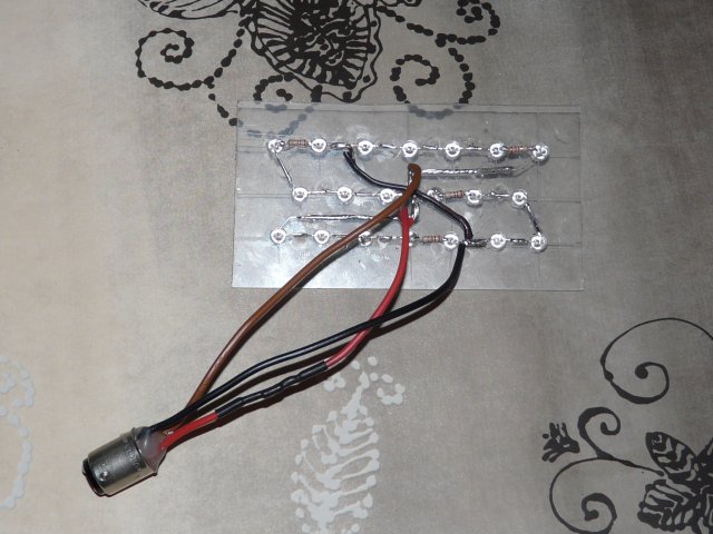

après j'ai coulé de la colle dans le culot et j'ai créé ma platine et relié le tout
http://www.forumpassat.fr/uploads/1030_p1000323.jpg
enfin j'ai inseré la platine dans le feu,collé a la glue et rebouché la fente du feu avec de la colle
http://www.forumpassat.fr/uploads/1030_p1000326.jpg
et enfin j'ai remonté le tout

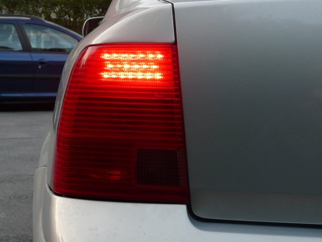

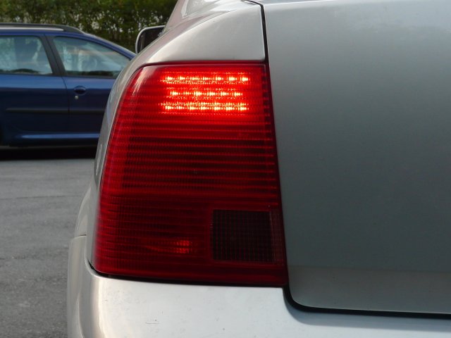

en veilleuse
http://www.forumpassat.fr/uploads/1030_p1000327.jpg
en stop
http://www.forumpassat.fr/uploads/1030_p1000328.jpg
et voila comment passer un dimanche après midi

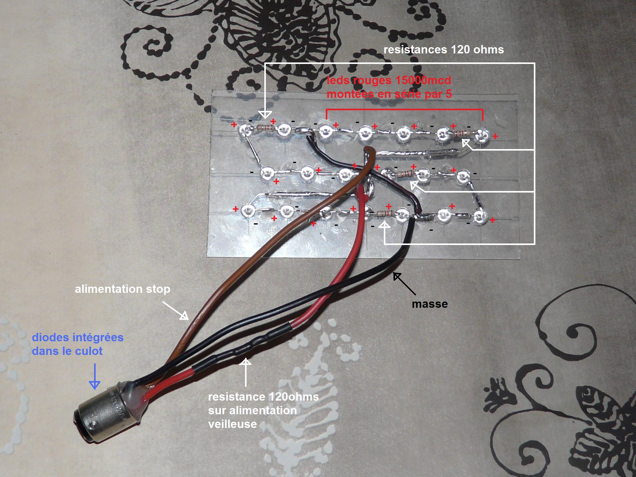

Tu n'as pas des photos plus détaillées de la platine?
Comment l'intensité des LED augmente t elle?
Merci

pour les photos detaillées il faudra attendre ce weekend car la semaine je suis dans mon camion.pour la variation d'intensité il y a une resistance sur le circuit stop et une autre sur le circuit veilleuse.par contre il ne faut pas oublier de mettre une diode sur chaque circuit pour éviter les retours de courant(que les veilleuses ne s'allument pas quand on freine et vice versa)

voici quelques précision sur la platine mais il faudrait qu'un modérateur passe par la pour les dimension de la photo,merci.
pour mes calculs de résistance j'ai pris une tension d'alimentation de 14V(tension moteur en route)
