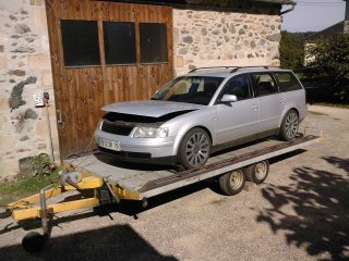

Bonjour tous le monde comme dit dans le titre gros probleme avec ma passat hier soir en rentrant je roulé a une vitesse normale (80km/h) et la d un coup plus rien mon compte trour retombe a zero sans aucun signe quelqu il soit!!!!Donc arreté sur le bord de la route j ai enfilé mon gilé fluo et posé mon triangle et essayé de cherché la panne avec la lumiere de mon portable sad le moteur tourne avec le demarreur mais il ne demarre pas!!!!Du coup je me retrouve a pied si quelqu un peu m eguilé pour chercher la panne Merci a tous

Ma voiture a 160000km elle a était faite a 116000
le moteur tourne nikel mais il ne demarre pas et quand j insiste sur le demarreur le voyant d huile se met a clignoter alors que le niveau est bon!!!
Je ne vois pas du tous ce que ca peu etre
En attendant je suis a pied remarque si je la met en descente ca doit rouler!!!!

Bon aujourd hui mauvaise nouvelle pompe a injection HS [grrr]
