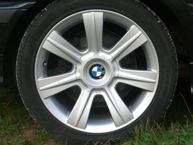

Les jantes et roues :
Comme d'habitude il faudra travailler sur une surface "propre", un bon coup de nettoyeur haute pression ne fera pas de mal..
Donc pour lustrer les pneu j'utilise du Tirebril (Lustrant pour pneus de véhicule), il faut que les pneus soient secs, donc on pulvérise l'aérosol et un lustre avec un chiffon c'est tout bête.
Concernant les jantes je mets un Dégraissant Nettoyant Végétal, le Big Orange, la encore peut de difficulté, il suffit de pulvériser sur la jante, laisser agir et de rincer à la haute pression, si les jantes sont vraiment sales un coup d'éponge après avoir laisser agir le produit ne fera pas de mal. J'utilise aussi cet aérosols pour enlever les traces de goudrons sur la carroserie.

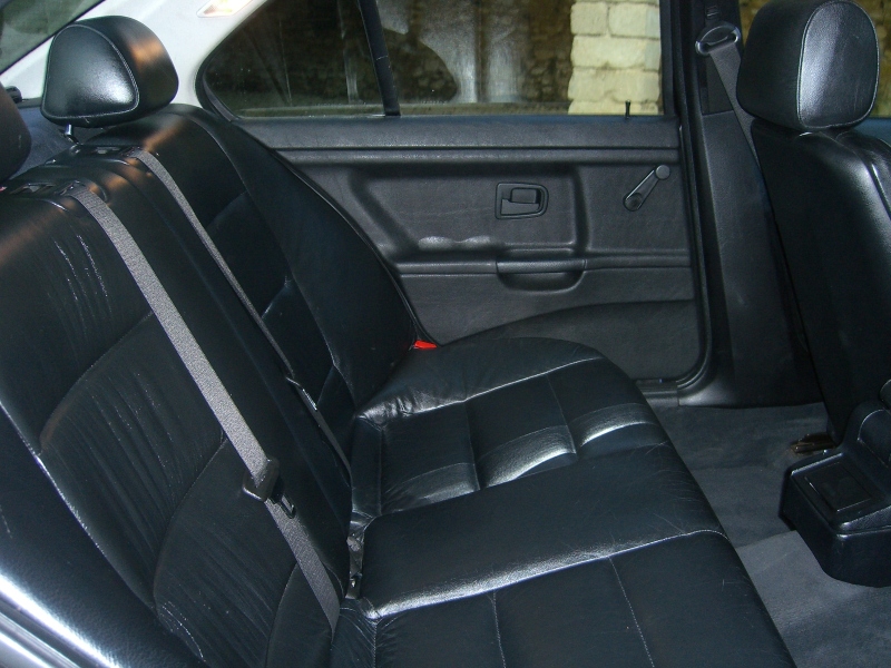

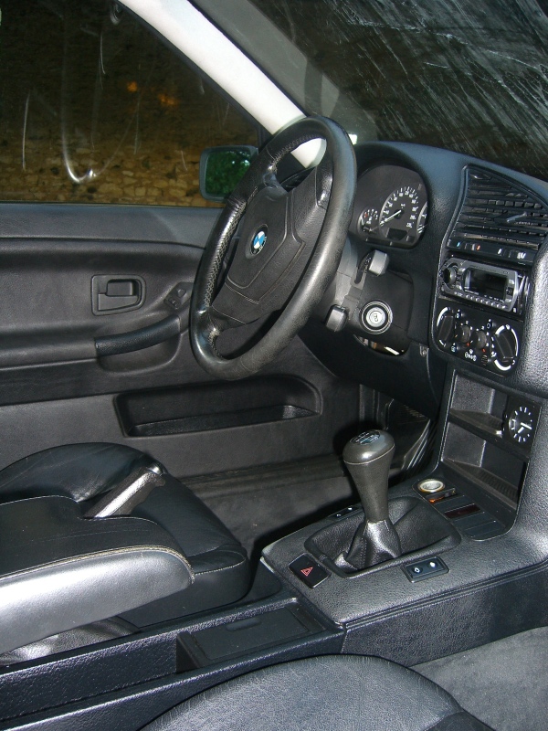

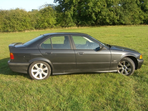

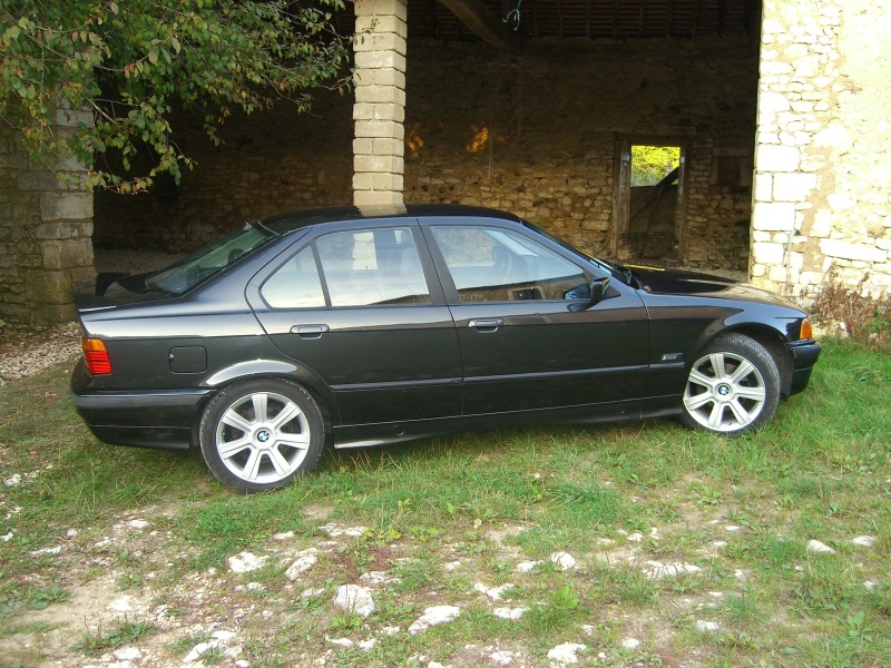

Voici des photos de mon ancienne voiture avant et après nettoyage :
AVANT :
http://www.forumpassat.fr/uploads/1383_11.jpg
APRES :
http://www.forumpassat.fr/uploads/1383_apres.jpg
Re : [Divers] Nettoyage complet d'une voiture (pdf fourni)

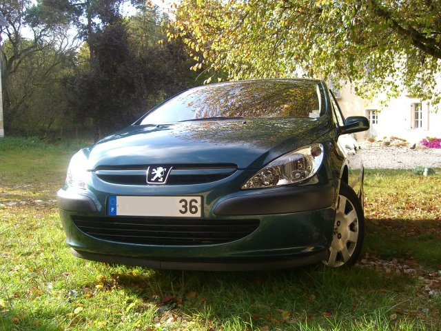

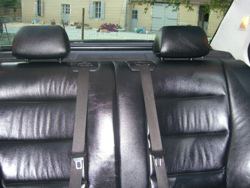

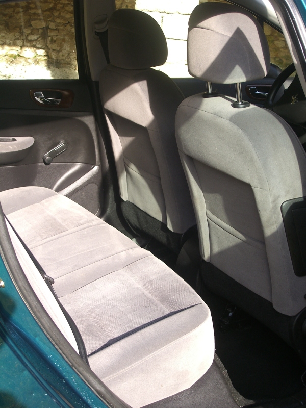

Enfin voila d'autres photos de l'intérieure et d'une 307.
Merci de m'avoir lu
http://www.forumpassat.fr/uploads/1383_2.jpg http://www.forumpassat.fr/uploads/1383_8.jpg http://www.forumpassat.fr/uploads/1383_cuir.jpg http://www.forumpassat.fr/uploads/1383_intbmw.jpg
Pas mal pour une tuture de 93 !
Et la 307 :
http://www.forumpassat.fr/uploads/1383_arri307.jpg http://www.forumpassat.fr/uploads/1383_cimg3442.jpg
Quand j'aurais le temps je m'occupe de la passat et je poste les photos.
Lio.

très impressionnant le travail effectué sur la bm : )
chapeau !

douze.round a écrit:
Pour les tâches qui ne partent pas sur le tissus, j'ai vu sur un site tuning, qu'il existe de la peinture en bombe pour tissus et moquettes de voiture. Peut-être qu'un petit coup serait la solution pour raviver un tissus décoloré ou victime de tâches qui ne partent pas.
Si quelqu'un a déjà testé, merci de nous en faire un retour.
Là encore, je ne vais t'être utile... Alcantara pour Monsieur, et Velour pour les petites fesses de Madame... tongue
C'est propre et le cuir brillant pas mal
