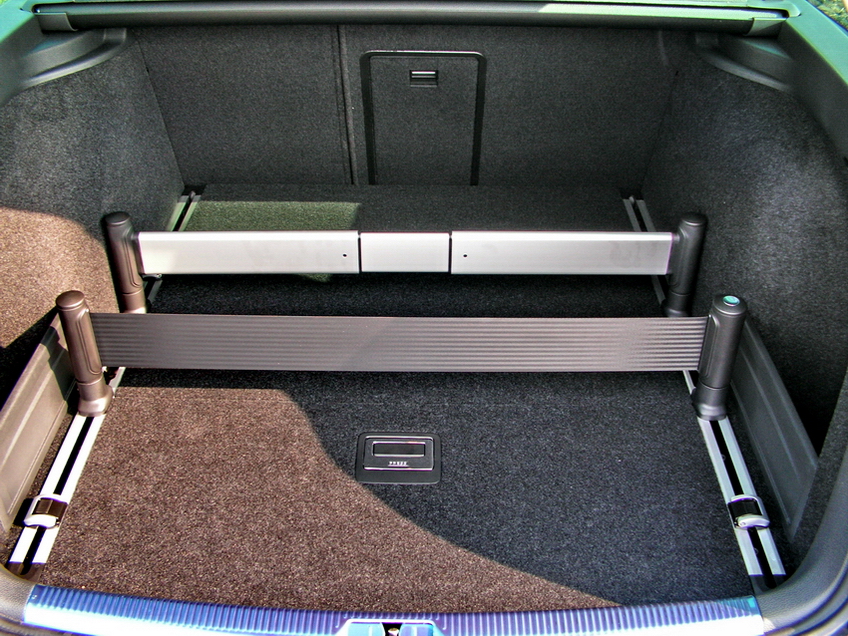

Pensez-vous qu'il soit possible de faire installer le concept de chargement modulable dans le coffre d'une PASSAT SW APRES avoir eu sa voiture (l'option n'était pas dispo à l'achat) ?

Possédant cette option, je ne suis pas sûr que tu puisses l'utiliser, si cela n'a pas été prévu au départ.
La barre télescopique et la ceinture modulable se fixent sur une glissière (droite et gauche).
Si celle-ci n'est pas déjà présente, ça va être plutôt compliqué (il te faudrait changer le fond), par contre si elle est déjà comprise dans le coffre de ta Passat, pas de problème ... wink

Je pense que le prix des pieces est surement important,car il faut aux moins changer la plaque de coffre et l'emplaçement des railles?

Je viens de retrouver une photo de ma Passat, sur laquelle on peut mieux s'apercevoir de comment est fait le système de rails ... wink
