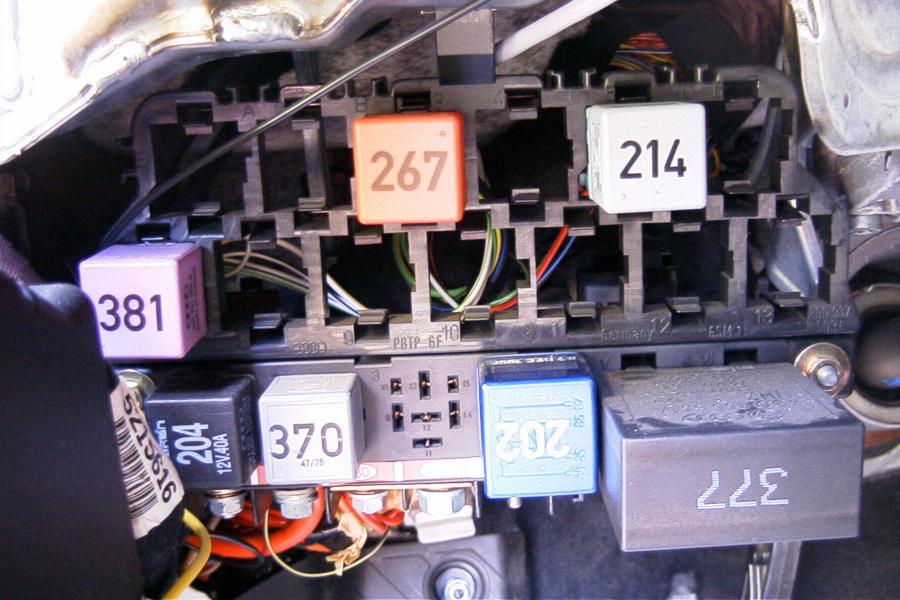

Un petit déterrage! Je ne trouve pas ces fameux relais d'essuie glace arrière... (ou je suis aveugle!!)
Bon je sais où se trouvent les relais, pour ça pas de soucis! Mais si quelqu'un peu me faire une photo fléchée (oui j'en demande beaucoup je sais...) de ces relais... ça serait top!
Merci!!
9 Dernière modification par Chris (29/11/2009 17:18:01)
Re : Relais sur Passat 3B Tdi de '98 (Variant)
Sur le porte relais, emplacements V et VI, la rangée du bas, les 2 derniers à droite. Normalement il devrait être marqué 377.
http://www.forumpassat.fr/uploads/41_relaistraeger.jpg
OK je te remercie. Je vérifie ça wink
Bon...
J'viens d'aller voir, c'est bien ça, j'étais aveugle!Merci Chris!
J'ai donc enlevé ce relai, je constate qu'il correspond aussi bien aux essuies glace avant qu'a l'arrière...
Je l'ai démonté et ne constate rien d'anormal. Testé toutes les résistances avec un ohm-mètre, RAS...
En l'enlevant, les essuies-glace avant ne fonctionne plus (normal) mais l'arrière fonctionne toujours de façon continue! Un contact qui se ferait donc entre ce relai et le moteur d'essuie-glace?
