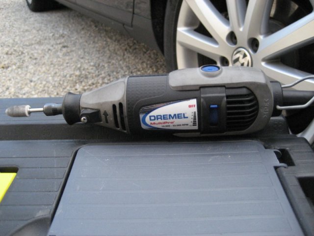

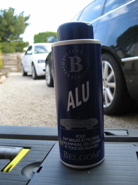

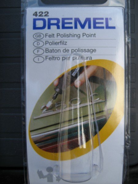

Bon voila je vous poste les photos faites ce matin apres avoir utilise ma Dremel.
Dans un Premier temps le materiel :
http://www.forumpassat.fr/uploads/312_belgom_alu.jpg
http://www.forumpassat.fr/uploads/312_laine_acier_triple_zero.jpg
http://www.forumpassat.fr/uploads/312_disque_impregne_ref_520.jpg
http://www.forumpassat.fr/uploads/312_mandrin_ref_401.jpg
http://www.forumpassat.fr/uploads/312_baton_de_polissage_ref_422.jpg
Bien sur le Principal:
http://www.forumpassat.fr/uploads/312_une_dremel.jpg

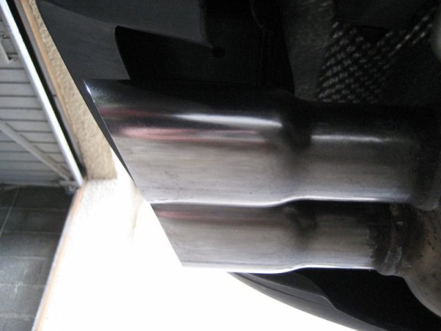

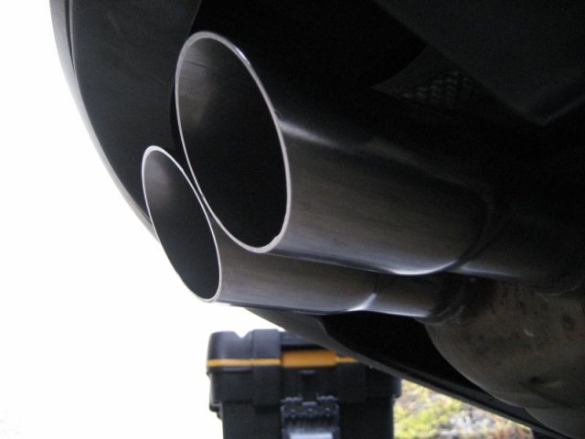

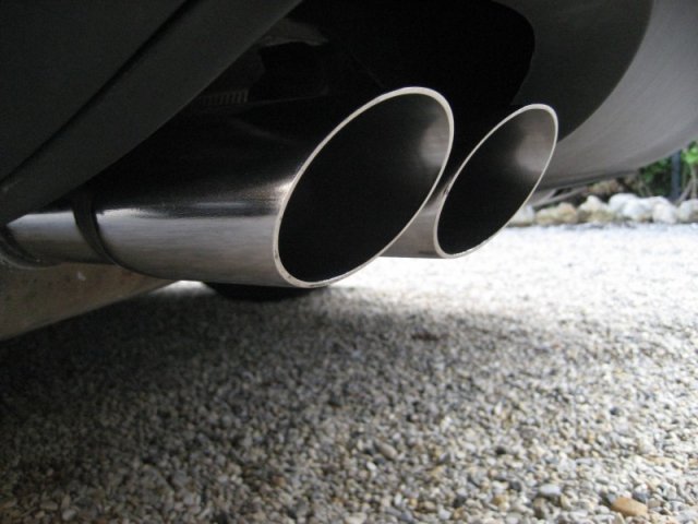

Et Voila Qu en pensez vous???
http://www.forumpassat.fr/uploads/312_cote_gauche.jpg
http://www.forumpassat.fr/uploads/312_en_dessous.jpg
http://www.forumpassat.fr/uploads/312_cote_droit.jpg
77
Re : Embout d'échappement chromé
... Que tu t'es bien cassé la tête mais que le jeu en valait la chandelle car ça rend nickel! [bravo]

Combien de temps as tu mis pour arriver à ce résultat?
Thomax***
85
Allez pour etre bien large, environ 1 heure en prenant mon temps
