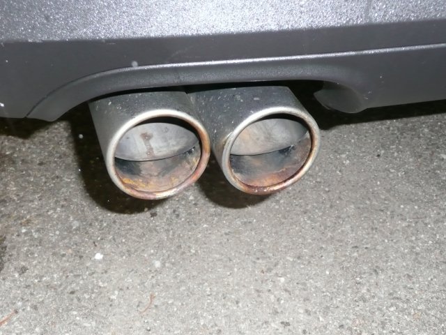

Photo de mes sorties prise ce matin.
http://www.forumpassat.fr/uploads/486_p1010963.jpg
cela fait environs 2 mois quelles sont en place... tristesse...

104
Re : Embout d'échappement chromé
Pas terrible la qualité de ces embouts ...
Ah oui effectivement pas terrible!!!!!

Je pense qu'il aurait fallu couper la partie recourbée... car la les gaz d'echappement "foncent" directement dans l'embout... Pas cool... hmm
Merci de nous avoir livré cette photo, qui risque d'en faire réfléchir plus d'un, à commencer par moi... [roll] wink
Tu comptes démonter et revenir à l'origine ?
109
Je ne peux pas rester en l'état... c'est crade...
Faut trouver une autre solution....

La plupart des embouts d'échappement vendus sont de très très mauvaise qualité, c'est du "pseudo chromage" sans aucune sous couche, résultat on le voit à l'image.
Pour ceux qui ont des sorties coudées, la seule solution est de couper et pour avoir quelque chose de durable sans grands frais, deux morceaux de tuyaux inox que vous polissez. Le résultat est pratiquement identique au brillant d'un bon chromage et bien plus durable. Aucun soucis de garantie.

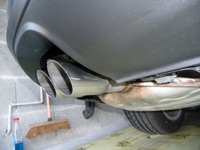

Salut à tous
Moi aussi, je voulais des sorties chromées. En finalité, du nettoyant chromes, du "miror cuivre", du coton et baucoup d'huiles de coude et le résultat est satisfaisant et à moindre coup! D'autant que je trouve les sorties d'origine ovales et bisotées assez esthétiques.
http://www.forumpassat.fr/uploads/1846_p1000255.jpg
114
Chapeau pour le résultat [bravo]  Comme quoi "l'huile de coude" peut faire beaucoup.

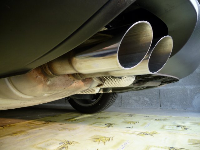

Et de l'autre coté:
http://www.forumpassat.fr/uploads/1846_p1000256.jpg
116
Très beau résultat, en effet ! [bravo]

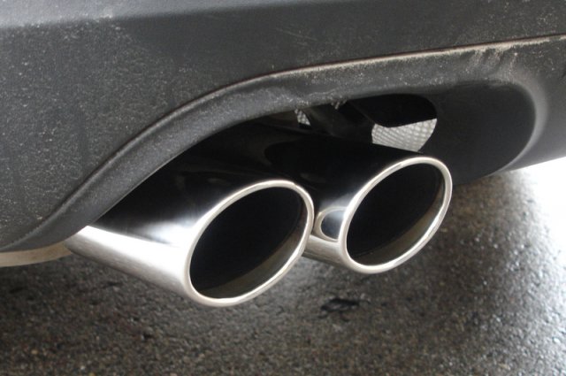

Vu au hasard du Web.
http://www.forumpassat.fr/uploads/20_sorties_chromees.jpg

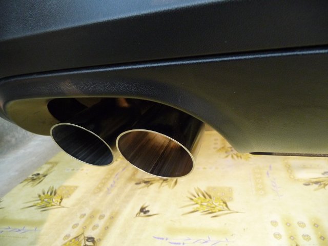

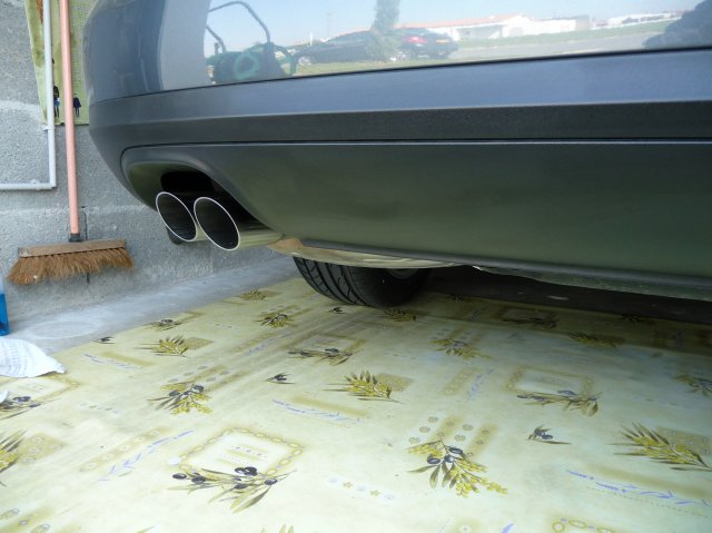

Voila encore des photos du résultat:
http://www.forumpassat.fr/uploads/1846_p1000257.jpg
http://www.forumpassat.fr/uploads/1846_p1000261.jpg

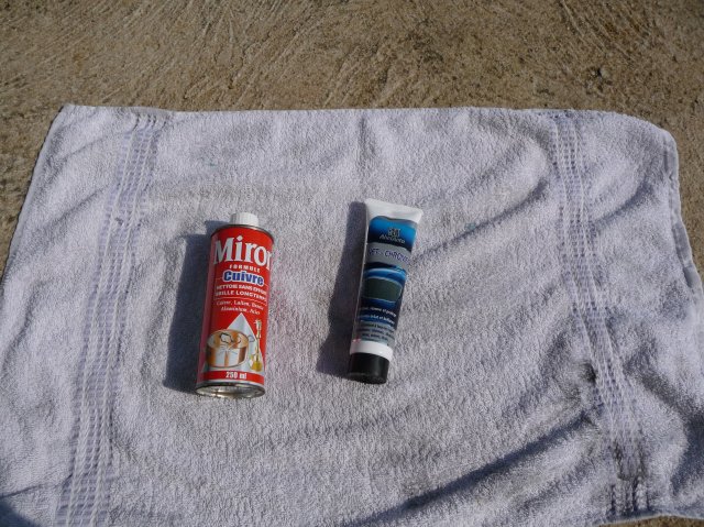

Avec ça comme produits:
http://www.forumpassat.fr/uploads/1846_p1000259.jpg
et beaucoup...beaucoup... d'heures à frotter!
121
Question : As-tu démonté partiellement ou non le silencieux, soulevé la voiture etc. pour parvenir à un tel résultat car ce n'est pas évident ?
122
Non, j'ai poncé en me couchant par terre à coté du jouVL. Il m'a fallu environ un mois à raison d'un peu de temps par semaine. J'ai d'abors utilisé le nettoyant chrome qui est un peu plus abrasif puis le miror  pour la finition.  A faire avec un chiffon rugeux ou le mieux avec du coton. Il faut bien frotter d'avant en arrière. Tu as juste la place de la main pour frotter l'arrière supérieure du pot .Je n 'ai pas d'outil electrique et je préfère pas utiliser une ponceuse si près de la carrosserie....
A polir en plusieurs fois mais le résultat vaut le coup. Surtout qu'avec le filtre à particule, j'ai l'impression qu'il y a moins de rejets noirs..A voir avec le temps et les kms.
Mais ça donne bien même de loin. On voit que le pot d'échapement brille comme si il [dac]était chromé.
