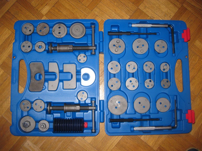

Bonjour je viens de faire mes plaquettes aussi avant et arriére et j'ai la chanse d'avoir cette superbe valise pour tout véhicule reçu en cadeau A+ Didier
http://www.forumpassat.fr/uploads/2012_img_0790222.jpg
