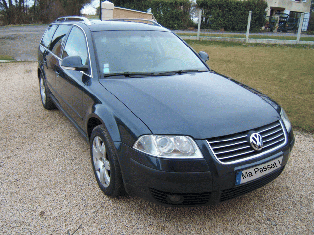

Je viens d'acheter ma première passat aujourd'hui même... big_smile Quel bonheur !
Je me pose déjà une petite question qui en fera sans doute sourire plus d'un mais bon, le ridicule ne tue pas...
Est-il bon pour l'auto de rouler tout le temps avec l'ESP connecté?
Y-a-t-il une incidence sur l'usure de la voiture ou pas? Faut-il au contraire économiser ce service? J'avoue, je suis un peu paumé là...
