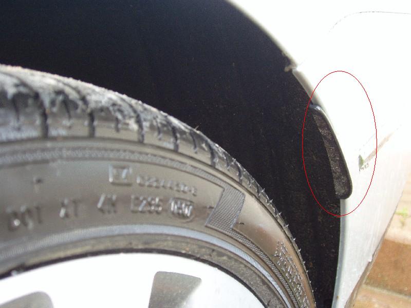

Ne pas oublier les petits caches pour les déports en 18". Pour ceux qui ont cela d'usine, c'est d'office sur la voiture, à contrario sur les dimensions inférieures ... wink
Re : Jantes chicago 18'
C'est quoi ces caches?
Tu peux nous mettre une photo si cela te deranges pas
Merci à toi
Je pense que c'est de cela dont il s'agit
http://www.forumpassat.fr/uploads/71_sw6.jpg
