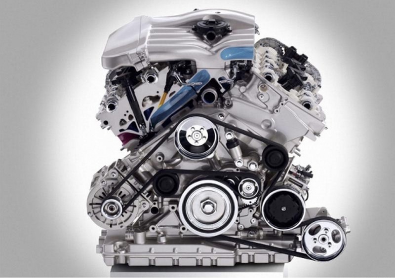

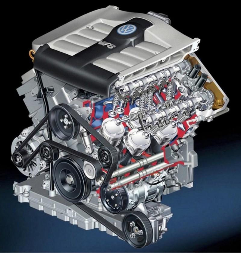

Côté courroies
http://www.forumpassat.fr/uploads/20_mot_w8_01.jpg
http://www.forumpassat.fr/uploads/20_mot_w8_02.jpg
http://www.forumpassat.fr/uploads/20_mot_w8_03.jpg

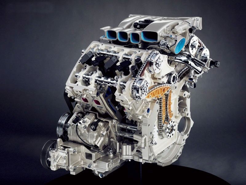

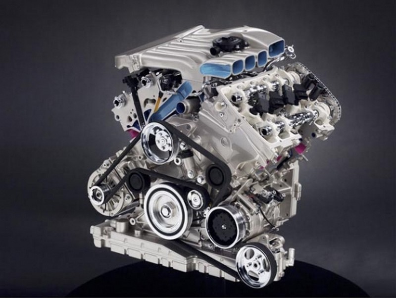

Côté chaînes
http://www.forumpassat.fr/uploads/20_mot_w8_04.jpg
Re : Distribution sur W8
usas12 a écrit:
......et ton concessionnaire ferait bien de réviser ses tablettes sur la W8
Ils ont dû lire Forum Passat car ils viennent de nous rappeler  en laissant un message téléphonique comme quoi...
... Ils n'ont pas à changer la chaîne mais seulement  la courroie de l'alternateur. Avec la révision de 60.000 de plus
presque 800 € quand même !!!
