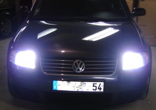

et voila le resultat.
http://img120.imageshack.us/img120/4516/30012009092le2.jpg
http://img120.imageshack.us/img120/30012009092le2.jpg/1/w2592.png
http://img120.imageshack.us/img120/7791/30012009088iy3.jpg
http://img120.imageshack.us/img120/30012009088iy3.jpg/1/w2592.png

J'ai fais un essaie cette nuit j'avoue  être dans un autre monde c'est le jour et la nuit
Cependant pour ce qui compte ce lancer dans le proget il faut bien régler ces phares.

En fait le temps de chauffe est trés court , de plus la premiére decharge eclaire deja bien, aprés il suffit de quelques secondes.
Dans tout les cas les codes restent allumés donc pas de soucis.
