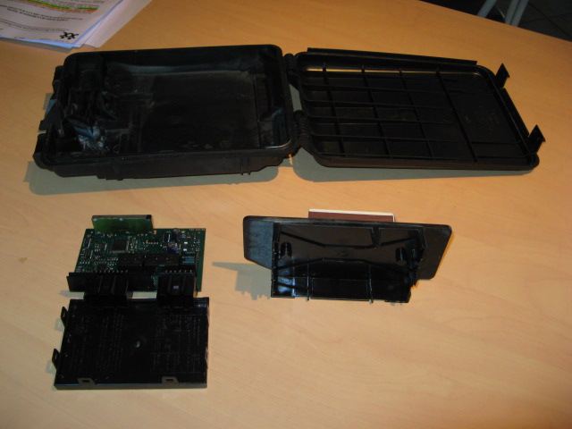

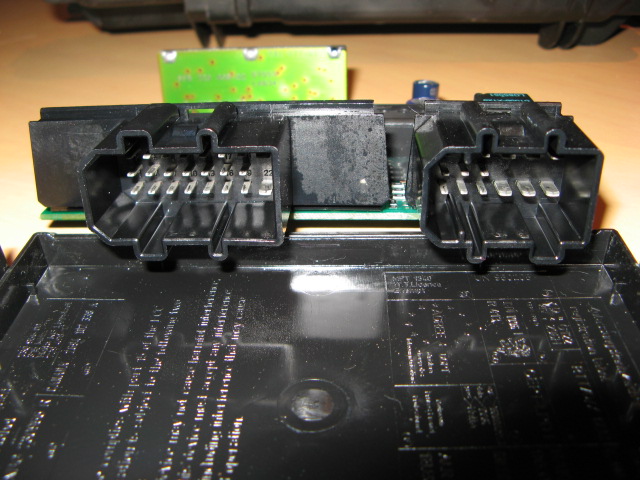

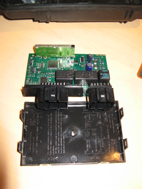

Après avoir désossé consciencieusement toutes les garnitures de l'habitacle, pour un nettoyage complet, j'ai constaté qu'il y avait encore de l'eau stagnante sous la moquette.
Le pire c'est que le boitier électrique sous les pieds du conducteur était plein d'eat aussi. Certains connecteurs étaient oxidés. Je me demande encore comment j'ai pas eu une panne générale !
Donc démontage, séchage, nettoyage, grattage des connecteurs oxydés, un petit coup de bombe dégripante, re-séchage, et pour finir un coup de bombe spéciale connections électriques.
quelques photos !
à bientôt !
Bertrand.

De plus, j'ai découvert l'origine de ma panne de centralisation et d'éclairage intérieur. En effet, ils ne fonctionnaient plus du tout depuis plusieurs mois. Le problème venait du faisceau électrique situé sous les pieds du conducteur. Il y a des raccords type 1 fil vers plusieurs fils par l'intermédiaire de cosses isolées par du ruban en tissus !
Moralité, vu que tout ça a trempé pendant plusieurs mois, l'oxydation a fini par aboutir à la rupture complète du raccord. J'ai donc coupé, dénudé,raccordé et étanchéifié tout ce petit monde et hop ! Tout refonctionne nickel.
