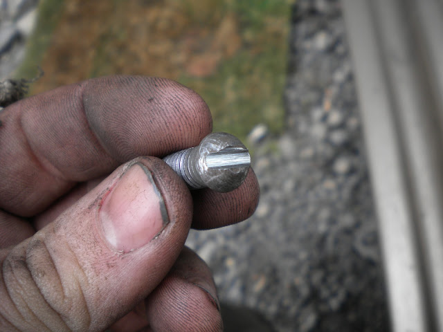

Mais en attendant, j'ai refixé correctement la colonne de direction
https://lh3.googleusercontent.com/--UAmtbat6RE/T5_hu1N4PsI/AAAAAAAABuw/pTuaKxHQkaQ/s640/DSCN2121.JPG
j'ai fait une entaille à la meuleuse sur les 2 vis, et remis  une goutte de loctite

Pourquoi tu n'as pas remis de nouvelle vis plutôt que de remettre les meulé ??

en dessous du compteur?...  Bah j'ai eu la flemme de regarder si j'avais des vis identiques avec une bonne empreinte lol
Mais si je tombe sur quelque chose de sympa, promis, je remets de la visserie toute propre ^^

moi, dès que je peu remplacé la visserie par du neuf je le fait. Et le plus possible en inox

il est vrai que c'est mieux (je pense en tout cas) mais ici , je t'avoue avoir fait ça au plus rapide.
J'ai mis un peu de frein filet histoire que ça tienne un peu, et zou. Maintenant dès que ça rebougera, je tâcherai d'y penser  cool
