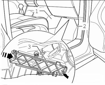

Sujet : Filtre d'habitacle/pollen?
Pouvez vous me dire ou se trouve le filtre à pollen?
Impossible de le trouver.
Merci de votre aide_:)
Passat 105 Confotline

Re : Filtre d'habitacle/pollen?
Oui sur mon ancienne passat 3BG mais je ne le trouve pas sur la B6.
Au dessus de la boite à gants ?
La direction est presque la bonne. Voir ci-dessous.
-- Faire coulisser le couvercle (fig. n°3)
-- Sortir le filtre à pollen ... wink
Au top le French, merci pour ta solution.[bravo][bravo][bravo]
