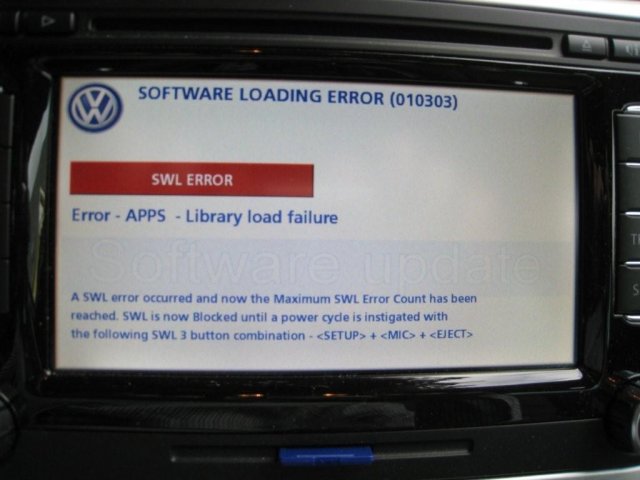

Tiens, j'ai beaucoup cherché sur le net, et je crois avoir trouvé une solution à ton souci ici
Tu as du bol que je comprends un peu l'anglais, car dans les nombreuses pages d'explication, j'ai trouvé ceci :[dac]8)
If at the time of load, SWL gives you an error saying that you have a newer software version loaded, use the keys SETUP + EJECT + MIC (the one at the right of eject). Pressing this combination at the time and then loading CD in the drive will take you directly to the SWL process.
Another error that could happen it's that the unit return an CLAMP STATE error. Then, change clock in MFD from 24 to 12 or vice-cersa and try again.
Voilà, si tu as un souci de traduction, fais-le moi savoir, et je t'aiderai ...;););)
