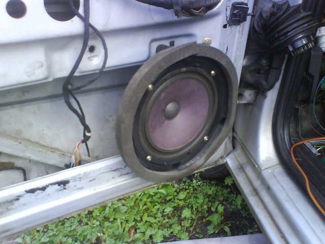

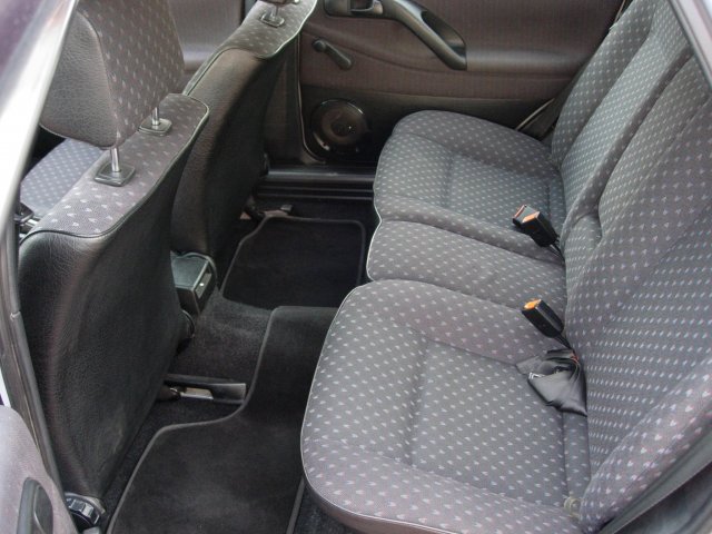

Ce weekend j'ai monté des HP pioneer a l'arrière en 17 cm, 3 voies coaxiales. Donc voilà, quelques heures de travail le temps de passer le cablage partout et de decouper le panneau de portière proprement. Mais je suis bien content du resultat :p, niveau son c'est autre chôse.

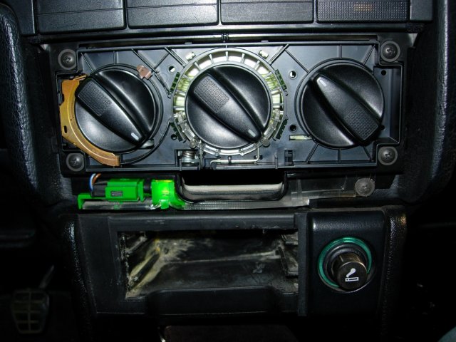

Sinon j'ai un probleme d'eclairage des commandes centrales de chauffage et desmbuage la nuit. C'est vraiment pas pratique. J'ai deja changé une diode qui etait grillée, on la voit derrière le truc vert sur la photo. Mais je me suis apercu qu'elle servait a rien. Elle n'eclaire pas ce qu'il faudrait. Est ce que vous savez quoi faire. J'ai pas l'impression que ya une autre diode derrière. Puis on peut pas demonter sans retirer toute la console centrale. Merci de votre aide!  :D
Photo pour vous aider a comprendre:

Si mes souvenirs sont bons (cela remonte à près de vingt ans, quand même...), il suffit d'enlever le bouton rotatif du centre (réglage de la température): il doit y avoir au centre, dans l'axe creux, une petite ampoule à retirer délicatement avec une pince fine à long bec...
Il y a une seule ampoule pour les trois boutons...
J'espère que c'est bien comme cela ! wink
oui je crois que c'est comme ça aussi wink

Merci beaucoup wink
J'essaie ca et je vous dis.

Ca y est le défault est corrigé. C'était tout simple mais j'aurais jamais penser qu'il fallait tirer sur ce bouton. Dire que j'étais pret a tout demonter. [mdr]
Content de ma... mémoire, alors!!! [mdr][mdr]
Surtout, très content que ton souci soit résolu facilement [dac]

Oui j'avais vu ca les entretoises mais la c'est trop tard j'ai fixé les Hp dans les panneaux a l'arrière. Quand je pousse le son presque a fond,  ya toute la tole qui commence a vibrer et a faire du bruit mais bon c'est un peu normal. ca aurait rien changé avec les entretoises.

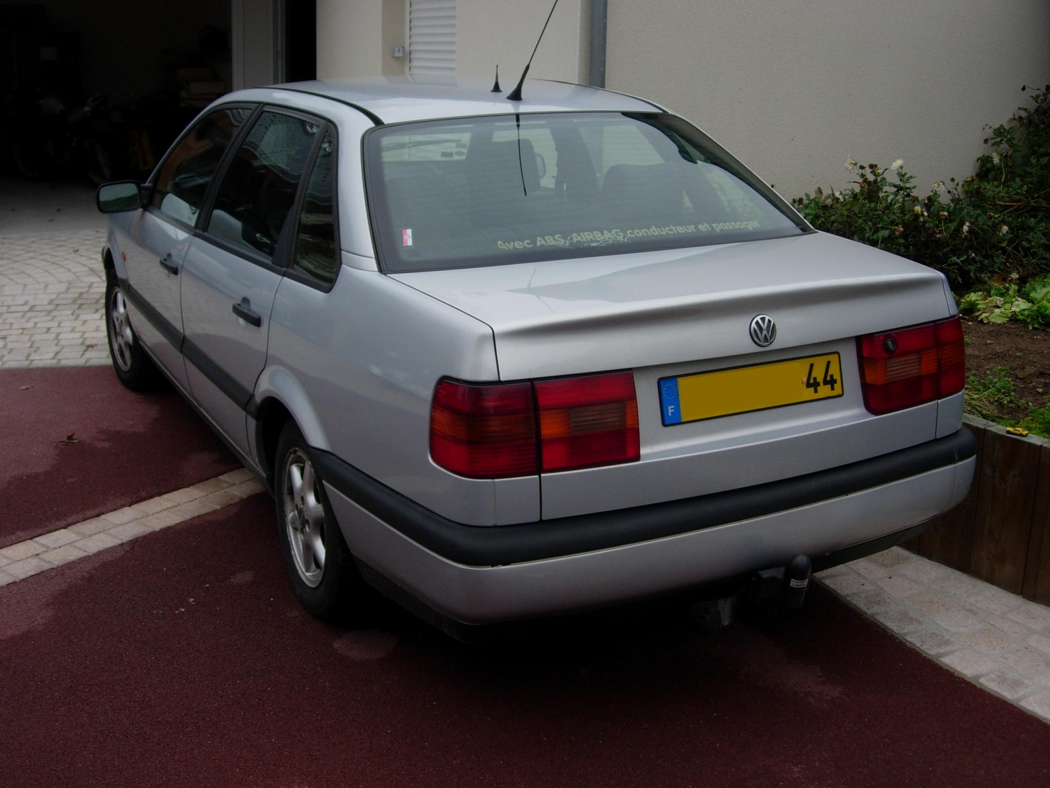

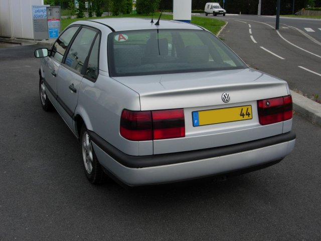

Voilà ce weekend : - depose de l'attelage
                               - Teinte de la nuance orange des feux
Il ya 1mois et demi :
http://www.forumpassat.fr/uploads/2172_dscn2018.jpg
Today :
http://www.forumpassat.fr/uploads/2172_dscn0244.jpg
Il manque plus qu'a remettre une plaque d'immatriculation blanche et l'arrière sera correct.

Re : pierre-94 - Passat V TDI 130 Business Line - 2003
Beaucoup mieux comme ca !
42
Sympa tes feux smile

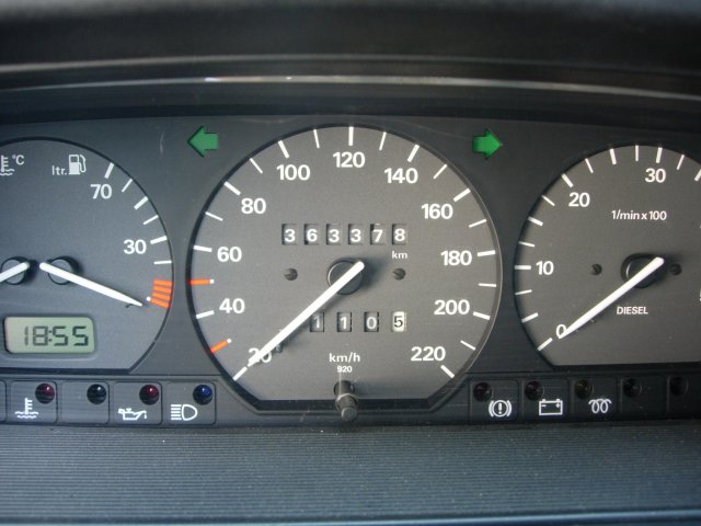

J'ai remarqué un truc sur ma passat:
-J'ai un compteur kilometrique mecanique (à l'ancienne), alors que sur la plupart des passat que j'ai vu, le comteur est digital.
-J'ai pas le cache en plastique sur le moteur avec marqué TDI.
Avis aux spécialistes (Tell, je compte sur toi big_smile): Ca vient de la différence du niveau de  finition GL/CL ou alors c'est lié à une éventuelle évolution au cours des années 93 à 96? Merci de toutes vos réponses. Je veux tout savoir [lol]

[bravo] pour les feux.tu as mis une couche de vernis a la fin...
des jantes en 17 ça le ferais!
Nan j'ai pas mis de vernis, c'est une bombe faite exprès pour donc je pense pas que y ait besoin. En réalité c'est un peu moins noir, j'ai mis une seule couche. C'est du au mauvais contraste de l'APN avec le rouge qu'il ya autour.

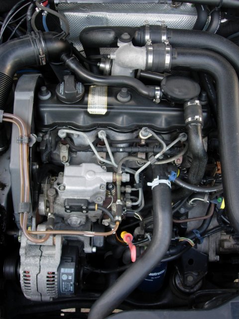

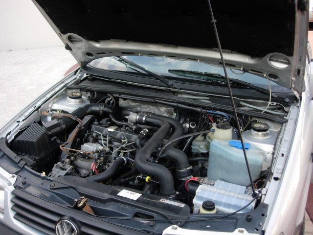

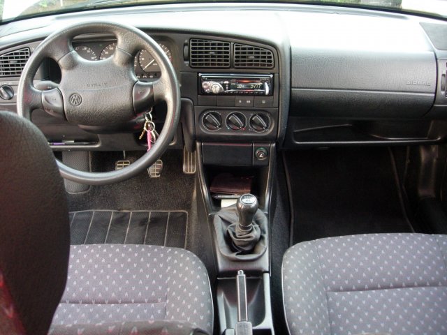

Quelques photos de l'intérieur et de la motorisation:
