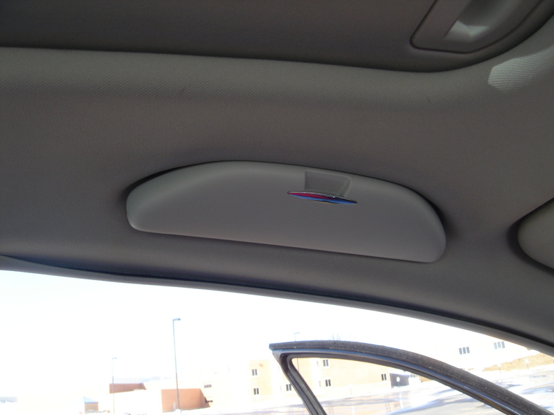

salut,nos poignées coté conducteur ne nous servent à rien,donc, j avais repéré sur le site d enchère ce bel etui pour ranger nos  8) ,mais je ne le trouve plus,quelq un la installé et ou le retrouvé? merci

je ne l'ai pas installé mais j'avais prévu d'en prendre car en effet cela me parait plus pratique que la poignée : ]
dispo chez vw ( d'après ma base de donnée c'est au alentour de 20 € mais pas tout à fait à jour ... )
ref : 3B0 857 465
derrière cette ref il faut rajouter l'option :
*A pour ceux qui ont toit coulissant en verre + sac gonflable de tête
*B pour les autres
et encore derrière rajouter le code couleur :
*Y20 pour le gris perle
*89H pour le beige soleil
en espérant que ca puisse vous aider : )

moi je l'ai d'origine, mais je le trouve pas genial, en fait mes lunettes ne tiennent pas dedans et donc la boite ne se ferme pas completement (pas assez profonde)

je ne sais pas si c'est une option ou si cela est inclus dans un "pack" mais ce qui est sur c'est qu'il n'a pu être placé que sur les véhicule d'après 2001 sur EKTA pas de ref pour cette pièce avant cette date.

Ca se monte comment?
Juste 2 vis de la poignée à enlever puis remettre l'étui?

salut oui c est ça... et cet etui existe aussi pour d autre vehicule,mais c est etonnant que certains l on:/  il me le faut tongue

mais celui ci n est pas pour les notres...car 14,5cm nous c est 17,5cm
je crois!

Bizarre qu'il y ait différentes tailles...[roll]
