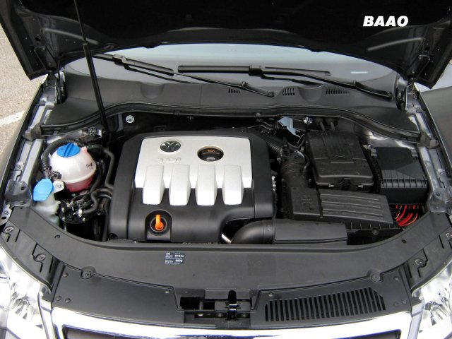

C’est sous le capot que ça se passe.
http://www.forumpassat.fr/uploads/132_filtre_a_go_1.jpg

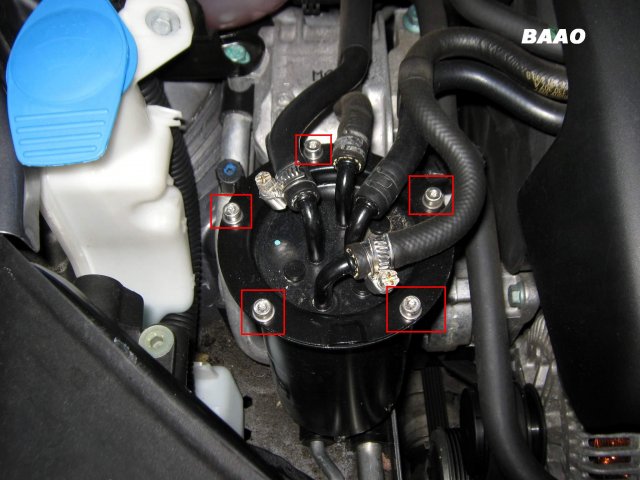

Commencer par protéger tout le pourtour de la cuve à GO de papier absorbant. Dans mon cas, rien n’a débordé  mais comme il faut forcer un peu pour déposer le couvercle, ça peut arriver. Dévisser les 5 vis Torx en faisant attention de ne pas les faire tomber.

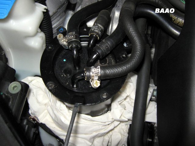

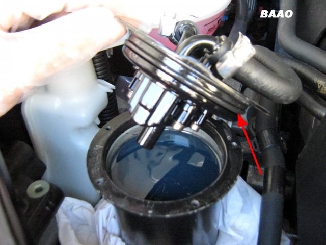

Faire levier avec la lame du tournevis plat pour décoller le couvercle de la cuve. Il y a une encoche prévue à cet effet. Il faut  forcer un peu, faire le tour du couvercle avec la lame du tournevis car c’est plus emboîté que simplement posé. Une fois que le couvercle est décollé d’environ 1 cm ça vient tout seul. C’est là qu’il faut y aller en douceur sous peine de projeter du GO partout. Avant d'oublier, remplacer le joint torique sur le couvercle.

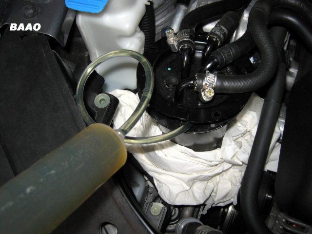

Une fois que le couvercle est déposé, nettoyer tout ce qui dégouline. Utiliser la seringue et le flexible pour aspirer le GO présent dans la cuve  (dans mon cas c’est ce qui a été le plus long : seringues merdiques[mad]).

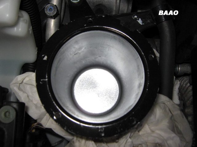

Quand le plus gros du GO a été aspiré, retirer la filtre et le mettre dans le sac plastique pour éviter que le GO dégouline partout dans le compartiement moteur. Finir d’aspirer tout le GO et nettoyer la cuve. Utiliser impérativement des chiffons ou du papier absorbant non pelucheux : la pompe à injection, les injecteurs-pompes et votre porte-feuille vont diront merci .

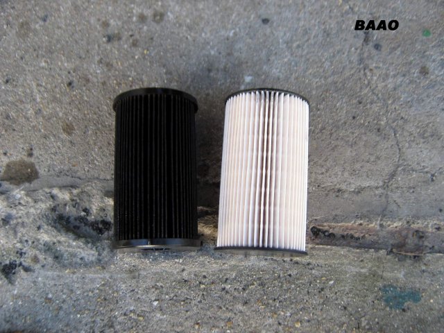

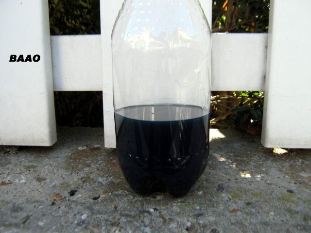

Pour la route, une photo des filtres anciens/neuf et du GO récupéré dans la cuve (filtre certainement d’origine, âgé de 3 ans et 42 000 km) ....   je ne regrette pas d’avoir changé le filtre même si, comme pour le filtre à air également remplacé préventivement, VW préconise le remplacement à 90 000 km [padac] hmm [grrr] .

Je viens de changer mon filtre a gasoil pour la première fois et franchement elle est parti comme une lettre a la poste. Par contre le gasoil n'était pas aussi noir mais beaucoup d'inpurté dedans j'était choquer (mdr) et le filtre bien noir comme sur les photos donc les 20000km sont très raisonnable car sa tiendrai qu'a moi je le ferai tous les 15000km
