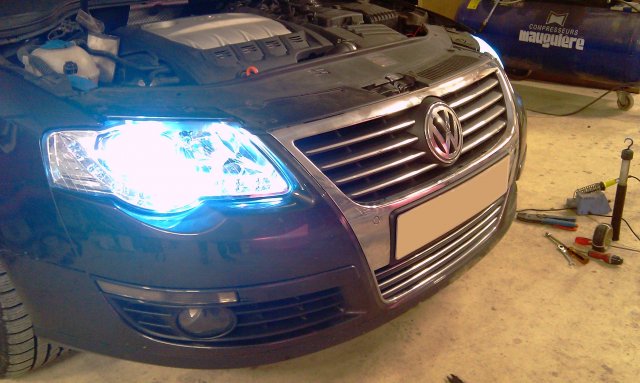

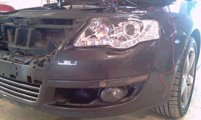

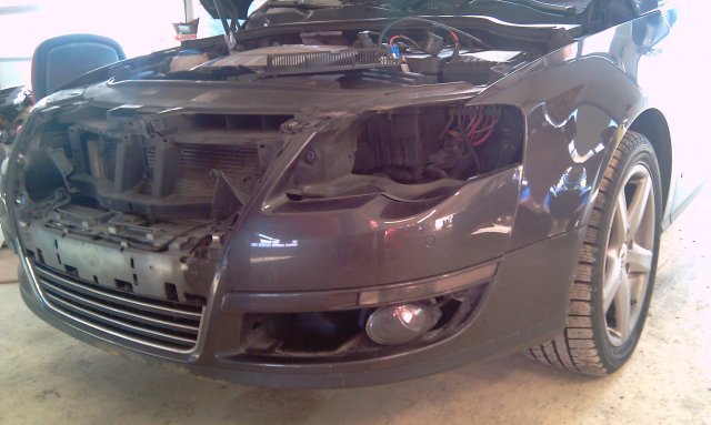

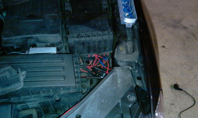

En avant; avec l'aide d'un ami, je me suis lancé...
http://www.forumpassat.fr/uploads/486_passat_diurne_thomax.jpg
http://www.forumpassat.fr/uploads/486_passat_diurne_thomax_3.jpg
http://www.forumpassat.fr/uploads/486_passat_diurne_thomax_2.jpg
http://www.forumpassat.fr/uploads/486_passat_diurne_thomax_4.jpg
http://www.forumpassat.fr/uploads/486_passat_diurne_thomax_5.jpg
http://www.forumpassat.fr/uploads/486_passat_diurne_thomax_6.jpg
http://www.forumpassat.fr/uploads/486_passat_diurne_thomax_7.jpg
http://www.forumpassat.fr/uploads/486_passat_diurne_thomax_8.jpg
http://www.forumpassat.fr/uploads/486_passat_diurne_thomax_9.jpg
http://www.forumpassat.fr/uploads/486_passat_diurne_thomax_10.jpg
Trois heures de temps... sans déposer le bouclier...
Mais attention la galère sur la vise de l'optique passager (celle du bas)...
Je ferais d'autres photos dans de meilleurs conditions...
Thomax***

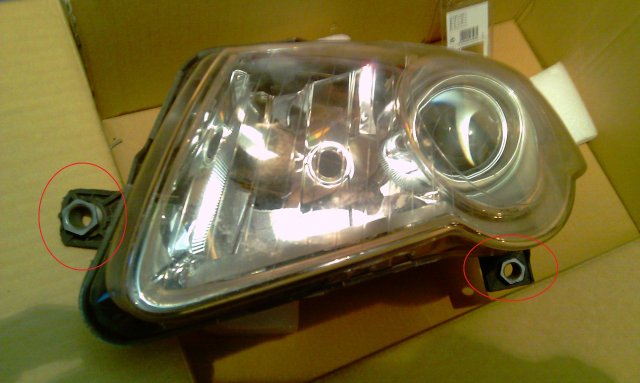

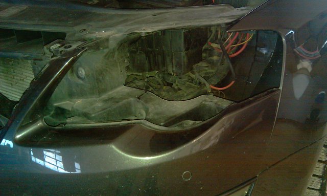

Comme tu peux le voir sur la photo ci-dessous, l'optique est tenu sur la carrosserie que par ces deux vises (les autres sont sur le dessus de la calandre).
C'est très juste mais ca passe... mais etre à deux c'est vraiment pas du
luxe... un qui tiens et l'autre manipule...
http://www.forumpassat.fr/uploads/486_imag0226.jpg
Maintenant si c'était à refaire, je tomberais l'ensemble...
ne serait-ce que l'optique passger... l'accessibilité est vraiment très réduire...
Thomax***

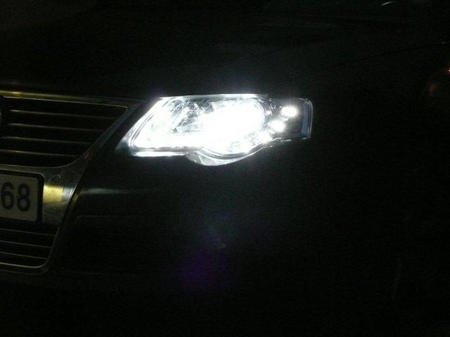

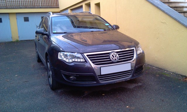

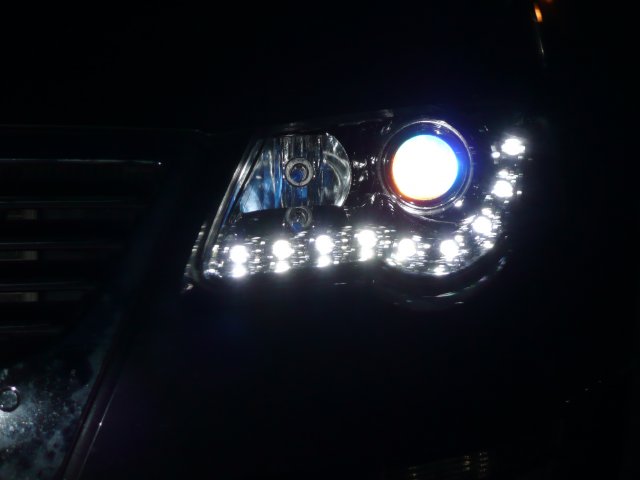

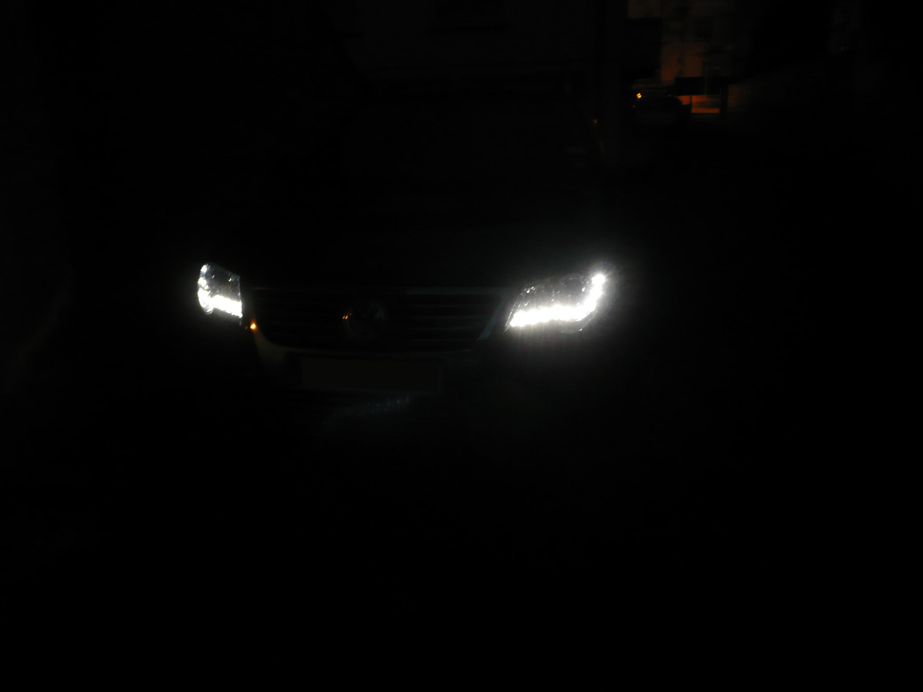

http://www.forumpassat.fr/uploads/486_p1020933.jpg
http://www.forumpassat.fr/uploads/486_p1020951.jpg
http://www.forumpassat.fr/uploads/486_p1020937.jpg
http://www.forumpassat.fr/uploads/486_p1020939.jpg
Thomax***

Re : Feux avant LED type AUDI
3 heures !!! T'abuses, j'ai mis 45 min tout seul... Pour la vis coté passager, j'ai utilisé une ralonge flexible avec une longue douille de 10.

Cela dit, ca peut s'expliquer car j'ai fait une modif sur le feux pour que les LED soit allumé tous le temps (sinon les led sont seulement des veilleuses).
Je les ai branché en direct sur un + après contact.
Ils sont donc allumé tout le temps et mon comodo de feux est en position automatique...
Mais 45 mts c'est fort... tu n'es pas carrossier non??? [bravo]
