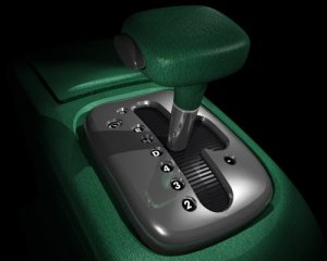

1 ) Comme j'ai le manuel du véhicule en allemand et que je ne comprend rien de la langue germa ne, pourriez vous en gros m'expliquer le fonctionnement de cette boite automatique triptonique voici l'image  : http://www.forumpassat.fr/uploads/2307_tiptronic.jpg
Et surtout me dire ce qe je ne dois pas faire :
Je ne sais pas à quoi servent les rapport 4-3-2
Lors des arrêts ( pas de parking )  dois-je rester être en position  D ou en N
Comment forcer la boite à rétrograder en position D
Enfin si quelqu'un pourrait me scanner les pages concernent la boite cela serait super.

Rien de bien chinois pour la boîte, tu roules la plupart du temps en D avec la possibilité en basculant le levier vers la position Tiptronic de passer en manuel. Sur les positions 4-3-2 tu bloques la boîte sur ces rapports ce qui peut être intéressant dans certaines circonstances comme par exemple descendre une pente très raide avec une lourde remorque.
Pour les arrêts non prolongés (ex feux de circulation) aucun soucis tu laisses en D, si l'arrêt se prolonge mieux vaut repasser sur N.
Une fois à l'arrêt complet pour le stationnement tu mets sur P.
Pour forcer la boîte à rétrograder quand tu es en position D, si c'est pour accélérer tu as le kick down (suffit d'appuyer sur la pédale d'accélérateur au-delà du point dur) si le régime moteur le permet elle va rétrograder, si c'est pour profiter du frein moteur tu peux aussi rétrograder manuellement en plaçant le levier dans la poisition Tiptronic.
