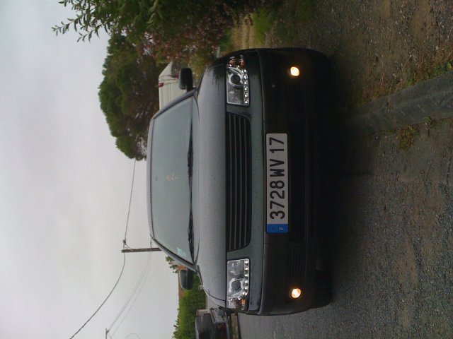

Ah non non non. Ceux d'origine s'allume lorsqu'on leur dit de s'allumer, c'est le principe. Moi je viens de finir, et tout est bon.
J'ai branché le " + " sur le seul trou où tu n'as pas mis de flèche. Par contre j'ai galéré, car les fils après ne correspondent pas. Je me suis trompé au début, je les avait branchés sur les feux de croisement. Alors j'ai "bidouillé" et ça fonctionne parfaitement. Et le " - " je l'ai branché directement à la battrie car j'avais peur d'encore me tromper, et j'en avais un peu marre là big_smile

http://www.forumpassat.fr/uploads/526_img_0197.jpg
48
Re : Insérer des anti brouillard sur passat 3B....
Yes bien joué dommage que ta photo soit en biais on a du mal à voir hmm
