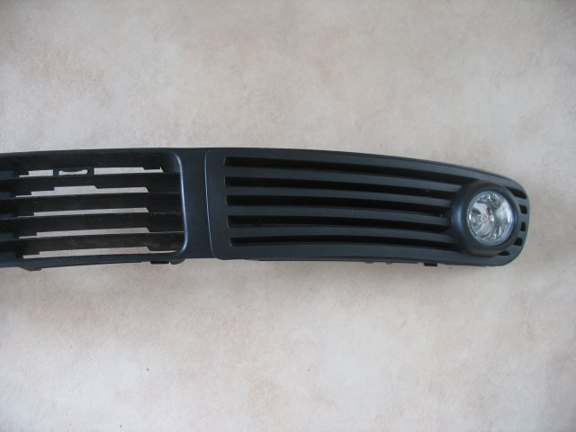

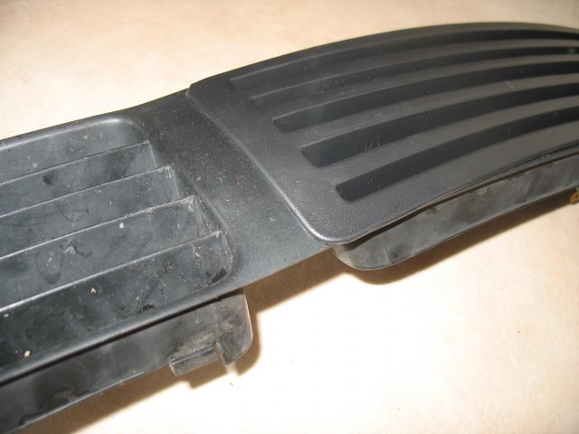

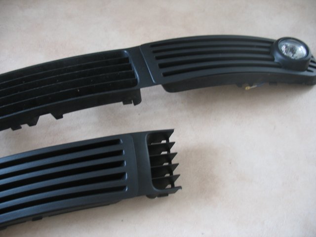

Je viens completer le dossier sur ces fameux AB
http://www.forumpassat.fr/uploads/1555_ab_001.jpg
http://www.forumpassat.fr/uploads/1555_ab_003.jpg
http://www.forumpassat.fr/uploads/1555_ab_002.jpg
Ce qui m'a derangé c'est la difference de niveau entre la calandre d'origine et les supports d'AB
Je les monte le week end prochain

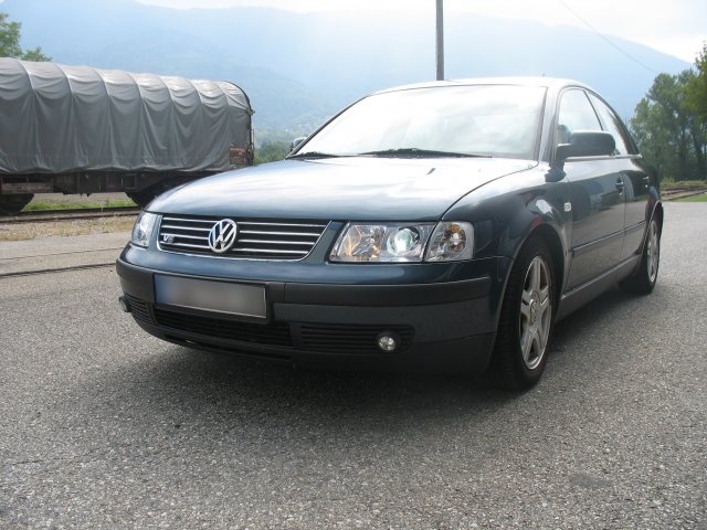

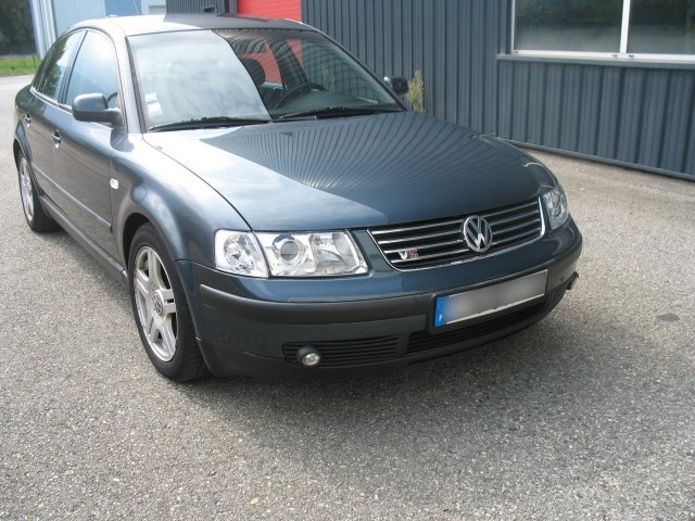

Alors voila mes photos avec un petit clin d'oeil au kit HID fraichement installé:
http://www.forumpassat.fr/uploads/1555_pass_001.jpg
http://www.forumpassat.fr/uploads/1555_pass_002.jpg
http://www.forumpassat.fr/uploads/1555_pass_003.jpg
http://www.forumpassat.fr/uploads/1555_pass_004.jpg

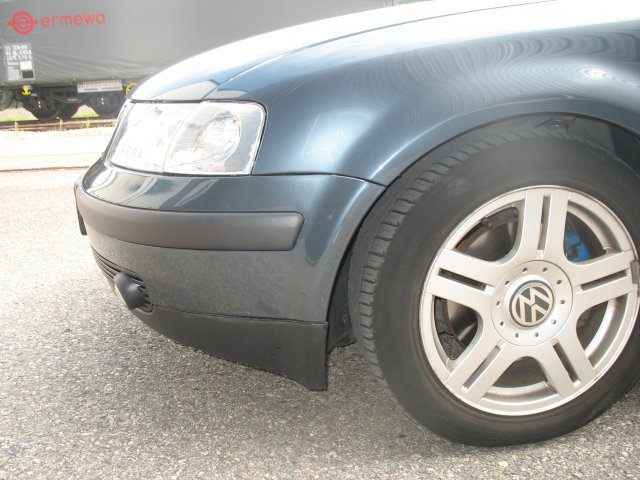

http://www.forumpassat.fr/uploads/1555_pass_006.jpg
http://www.forumpassat.fr/uploads/1555_pass_008.jpg

Je trouve que ca fait sympas, par contre je vois que tu as le même petit problème que moi c'est à dire une légère déformation sur le haut du cache. Mais bon il faut poser l'oeil dessus pour le voir il n'y a rien de flagrant!
Au niveau de l'éclairage je trouve que ca donne moins en photo qu'en vrai, je les ai essayé de nuit et il font bien mal aux yeux et la lumière est moins jaune.
J'ai commandé des ampoules H3 à LED couleur blanx xénon pour avoir une couleur plus joli mais il est sur que ca n'éclairera plus aussi bien qu'avec les ampoules d'origine
