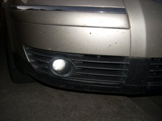

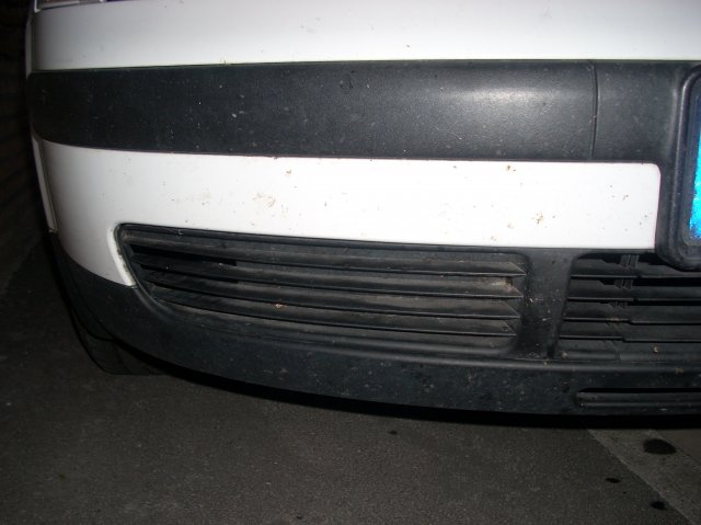

Re : Insérer des anti brouillard sur passat 3B....
les formes des grilles son différente
3B
http://www.forumpassat.fr/uploads/311_dscn0262.jpg
3BG
http://www.forumpassat.fr/uploads/311_dscn0261.jpg

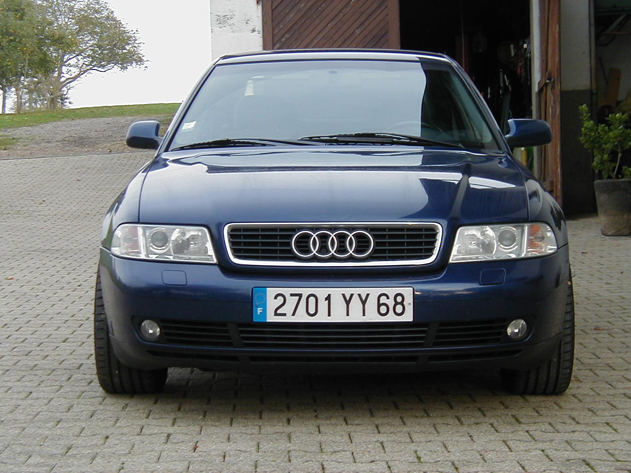

J'ai observé les premieres A4 qui ont les AB dans le pare choc, effectivement les grilles ont l'air adaptable sur la 3b, reste a en trouver pour faire un essai
http://www.forumpassat.fr/uploads/1555_a4.jpg
82
Oui c'est clair que la forme correspond maintenant reste à voir si les dimensions sont les mêmes et ça ca ne va pas être facile hmm

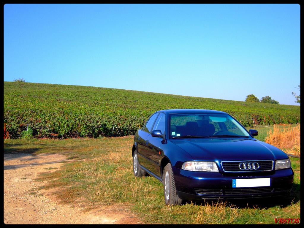

Sur les première A4 c'était comme sur la passat 3b, ensuite ils ont monté des phares lisse et mis les AB sur le pare choc
http://www.forumpassat.fr/uploads/1555_a42.jpg
