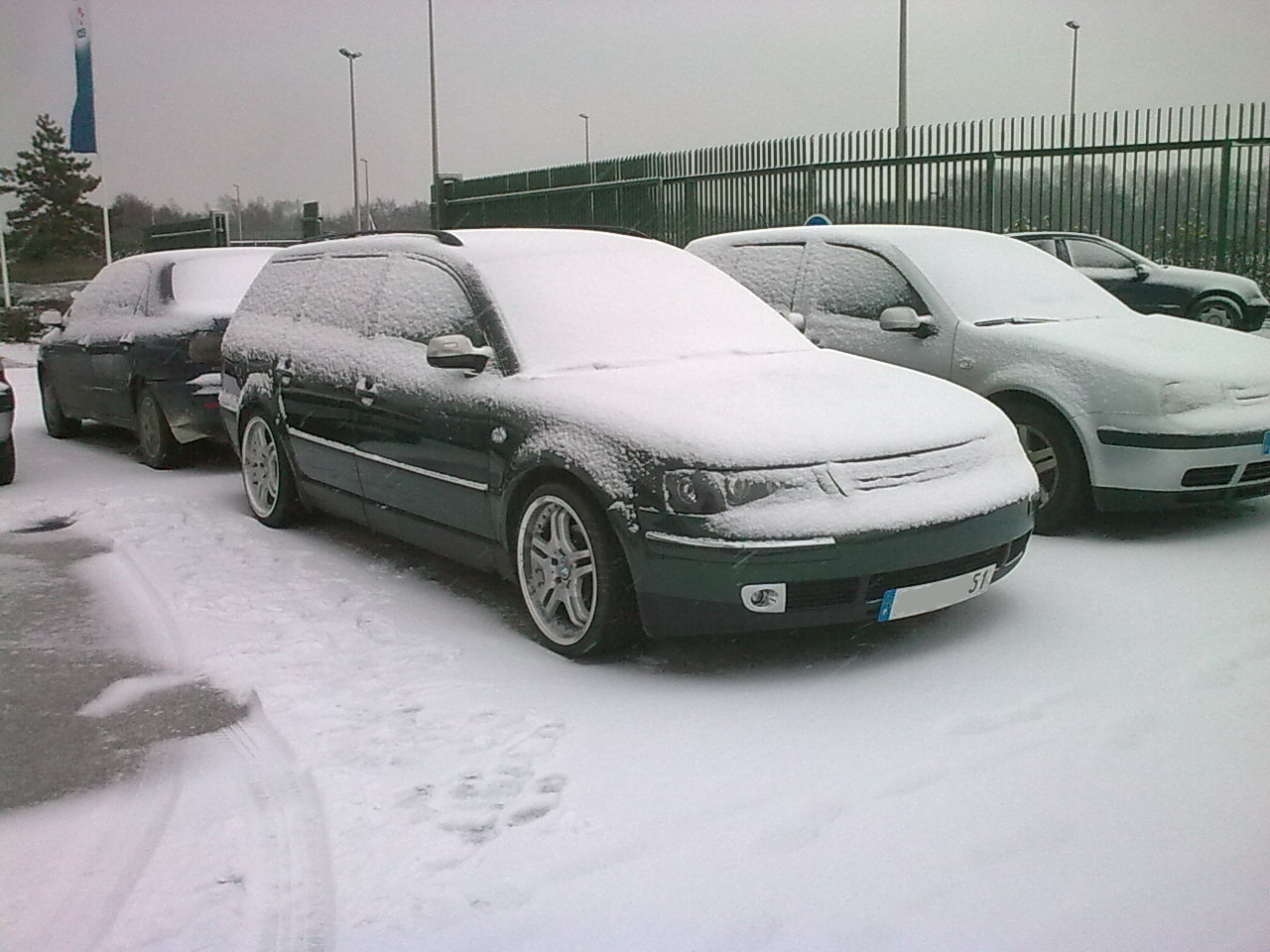

pour ceux que sa intéresse voilà les AB chinois
http://www.ebay.com/itm/180772173340?_t … 712wt_1163
premiere photo les AB origine avec la grille fourni avec et photo d’après modifié avec la grille d'origine de nos passat
moi perso je préfère avec la grille d'origine
http://s15.postimage.org/oicjmel47/DSC_0014.jpg
http://s15.postimage.org/pfwr0i0rr/DSC_0044.jpg
burn rubber not your soul!!!

Sur la seconde photo, c'est ce que j'avais sur la mienne... Mais je les ai jamais branché! lol (pas eu le temps)
http://www.forumpassat.fr/uploads/1395_photo0872.jpg

ils font super sympa c'est toi qui avait modifier la grille?
113
Re : Insérer des anti brouillard sur passat 3B....
Les caches s'achetaient à l'époque sur Ebay. J'ai juste acheté 2 antibrouillard lenticulaires de chez Feu Vert ou autre, et j'ai du découper la grille d'origine pour y coller les caches chromés.
à ok tu avais pas galéré?
y a assez de place derrière
115
Yes, assez de place derrière et non, pas de galère. C'était un TDI 110 smile
Pas mal du tout! mais en noir... wink

J'ai une question pour toi bab, tes caches chromes pour les AB ça tient vraiment car j'en ai vu sur ebay et c'est du simple double face 3M qui fait office d'encrage à la grille.
Ca me semble un peu juste, as tu trouvé un autre moyen pour les fixer ou ça a très bien fait l'affaire ce double face?
Non alors je te rassure, j'ai collé mes caches à la colle silicone, en ayant bien pris soin de dégraisser le plastique des grilles (et même poncer un peu)
Sinon, concernant le produit en lui-même, RAS, bonne qualité et tenue du chrome. cool
