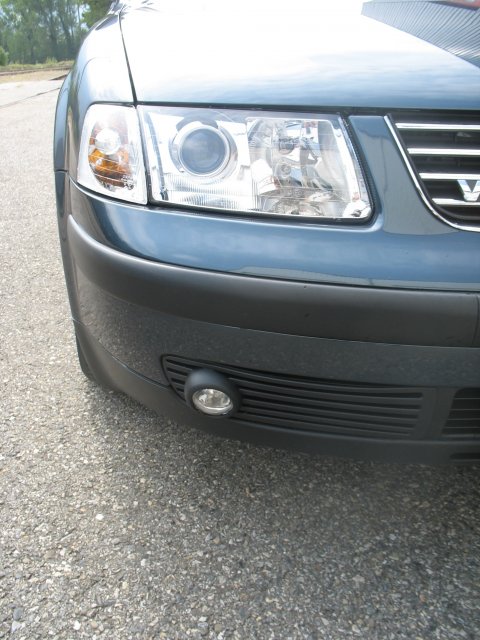

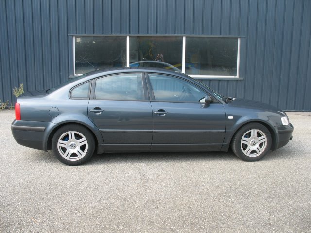

arno38 a écrit:
http://www.forumpassat.fr/uploads/1555_pass_006.jpg
http://www.forumpassat.fr/uploads/1555_pass_008.jpg

Re : Insérer des anti brouillard sur passat 3B....
Hé mais c'est a moi ça
Je les ai pas gardé longtemps je vous rassure
Bien vu pour le lien
