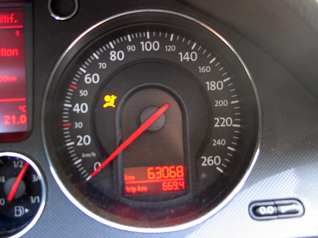

Si vous avez ce témoin qui s'allume avec simultanément le message "Défaut du sac gonflage",
alors direction VW sans tarder.
Une première alerte s'était traduite par le diagnostic d'un mauvais contact sous le siège passager entrainant la mise en défaut de l'airbag droit.  Un coup de tournevis et suppression du défaut via la mallette avaient résolu le problème en 5 minutes.
Aujourd'hui, c'est plus sérieux. Verdict de l'atelier : Air bag siège passager à remplacer.
Aie aie aie......
Bonne nouvelle : Le constucteur, immédiatement contacté, prend en charge à 100% le montant de l'intervention. En effet, s'agissant d'un élément de sécurité, la prise en charge semble être de règle au-dela de la garantie légale de 2 ans. Dans mon cas, véhicule de 3 ans et 63 000 km.
C'est un soulagement quand on connait le coût d'un airbag.

Pour information, il semble que VW prend à charge les airbags jusqu'à quatre ans et même cinq pour pour les airbags frontaux. Il faut préalablement demander la prise en charge en communiquant le code défaut constaté. La réponse a été immédiate dans mon cas.
