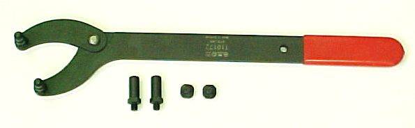

Sans outils, non ce n'est pas possible. Tu peux toujours trouver des kits complets sur le net, exemple :
http://cgi.ebay.de/VAG-Spezialwerkzeuge … .m14.l1262
Il te faudra aussi une bonne clé pour la poulie (réf.T10172) que tu peux toujours fabriquer si tu es bricoleur.
http://www.forumpassat.fr/uploads/41_vw_matra_t10172.jpg

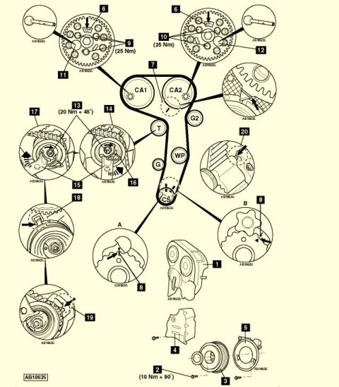

J'ai changé la mienne moi-même en effet il te faut au moins l'outil pour caler la poulie du vilbrequin. Pour les poulies d'arbres à cames, des fôrets de 8 me semble t-il suffisent. Je ne me souviens plus pour les galets (il y en a 3) mais je ne crois pas qu'il faille un outil spécial...
http://www.forumpassat.fr/uploads/2325_schema_distrib2.jpg
Moteur BKP
