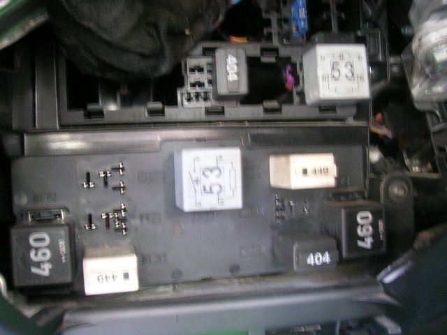

salam,
j'ai vérifié hier le relais responsable à cette fonction et j'ai trouvé le relais n°53 au centre du tableau. on peut entendre des clic si on actionne le bouton. si tu entends rien tu pourras permuter ce relais par un autre en haut.
http://www.forumpassat.fr/uploads/2620_dscn2039.jpg
Re : Bouton dégivrage arrière
a l'aide j'ai regarder les relais
j'a interverti
et depuis la voitrue ne veut plus demarrer
tu as permuté entre les relais 53 et tu as eu ce resultat?
oui
elle veut plus rien savoir la
pfff
