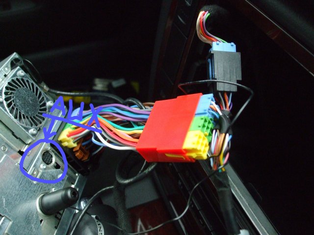

par contre encore une question bête l'entrée AUX est où à l'arrière du MFD ?
Car moi j'ai toutes les cables branchés à l'arrière de l'appareil ! Est ce car j'ai un ampli DSP, TNT, et chargeur cd ?
Je m'y connais pas trop en son ...
Sinon merci pour vos réponses
Re : Changement du Navi MCD par un Navi MFD
Voilà la photo de la prise AUX sur l'arrière du MFD:
http://www.forumpassat.fr/uploads/275_dscf0441modif2.jpg
ok pour la prise AUX merci, mais est ce normal que j'ai qq chose pour la TV brancher dessus ? Sur l'étiquette ya marqué TV.
A la limite la tv je m'en fous car quand je vais sur TV c'est moche que de la neige ... ou alors c pas tres net (surement du hertzien).
Je comprends pas trop le branchement de ma voiture ...
