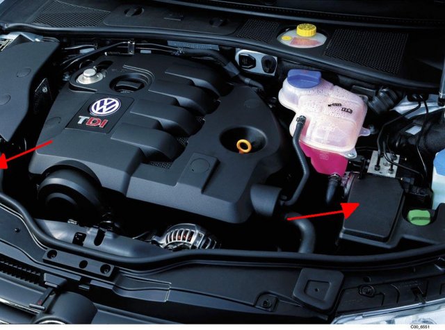

Bonjour à tous,
Suite au montage de mon kit HID (sans demontage PC, je précise) je souhaiterais savoir si cela est possible egalement pour remplacer les veilleuses...
C'est quasi impossible d'acceder a cette f*** ampoule même avec une main de fée smile
En gros la question, sommes nous obligés de demonter le pc avant pour une simple veilleuse ?
Merci

Perso sur mon ancienne 3BG j'avais remplacé les veilleuses.
Je n'avais pas démonter le PC, il faut juste démonter la conduite qui va à la boîte à air et le petit cache plastique qui recouvre le réservoir hydraulique. wink

merci de ta réponse dams93 mais comme tu as pu le constater dans mon précent message j'ai deja installé un kit HID donc cette opération a déjà été faite sauf que ce n'est pas du tout accessible pour les veilleuses.
J'ai pu constaté sur d'autres posts que certaines personnes utilisaient une pince à bec pour extraire la veilleuse mais biensûr en demontant le bloc phare...
Je voudrais eviter cette etape pour gagner du temps ! Une idée ?
Si je tire sur le connecteur qui est au "cul" de l'ampoule, est ce que c'est l'ampoule qui va venir ou juste la deconnexion du connecteur qui va se faire ?
Merci
Re : Veilleuses
Il faut tirer sur les câbles... ou Sur le connecteur, tout vient ensemble...
En douceur tout de meme !! wink

Re : Veilleuses
Exactement tire dessus, mais comme le dit pierre33 avec douceur wink
Re : Veilleuses
Saluts,exact les gars,j ai les miennes à rechanger(blanche), "faut tirer"
et se débrouiller pour les repousser...,
