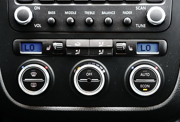

photos de ton module clim ...!?
Re : Commande chauffage
JB07 a écrit:
pas de bouton Dual :-(
Pourrais-tu nous poster une photo de la commande de ta climatronic. Cela serait plus simple. Mais encore une fois, en appuyant 2 secondes sur le bouton "Auto", tu pourrais normalement avoir la possibilité de faire le réglage des deux côtés. Pour revenir à un réglage individuel, il te suffira de tourner la molette de droite ...

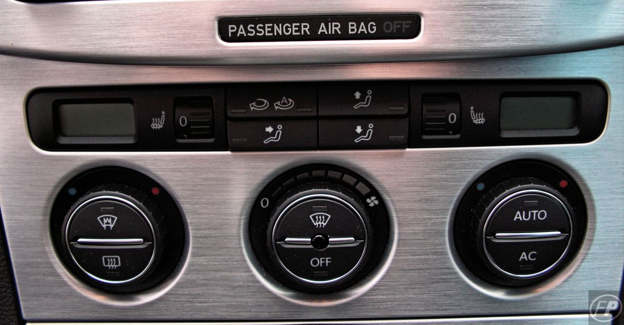

as tu ce bouton DUAL ou un autre sous le bouton OFF ?
si tu as une climatronic bien sur
http://www.forumpassat.fr/uploads/1253_img_2206.jpg

Je prend place dans cette discutions, pour ma part je n'ai pas le bouton "DUAL", il n'y a rien et le bouton "AC" est sur la mienne "ECO"!
Et pour compliquer le tout moi j'ai le bouton DUAL mais pas le bouton AC, c'est aussi ECO big_smile

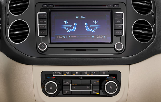

ya beaucoup de climatronic
sans bouton AC:     c'est pas une clim smile ?  ou c'est le bouton ECON ?
nouveau modele 2009 sur passat CC notamment
c'est celle que j'ai reinstaller sur la mienne smile:)
http://www.forumpassat.fr/uploads/1253_g_climatronic.jpg
modele a partir de mai 2008 en bi zone et capteur d'air

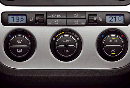

http://www.forumpassat.fr/uploads/1253_climatronic0.gif
meme modele mais sans le capteur de recyclage d'air ( avant mai 2008 )

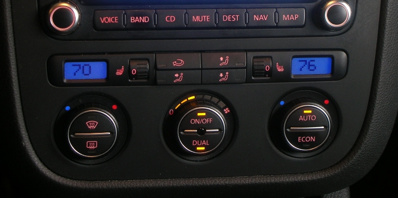

http://www.forumpassat.fr/uploads/1253_cc0226_2008_climatronic_660x420.jpg
ensuite avec bouton ECON ?? c'est quoi ce bouton ? c'est la clim ?
http://www.forumpassat.fr/uploads/1253_gti-climatronic-f.jpg
apres il y en a d'autres ?

j'ai bien un autre modele, avec rien sous le bouton OFF et ECO sous le bouton AUTO (j'ai pas la voiture à coté de moi pour une photo)
14 Dernière modification par azchz (13/10/2009 9:29:55)

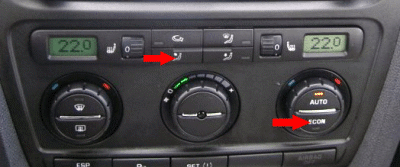

avec bouton OFF
http://www.forumpassat.fr/uploads/1253_anneaux_alu_climatronic_face.jpg
Sans boutons  ( les fleches rouge on s'en fou smile la photo est comme ca ! )
http://www.forumpassat.fr/uploads/1253_climatronic-reset_small.gif
Voila, comme la premiere photo

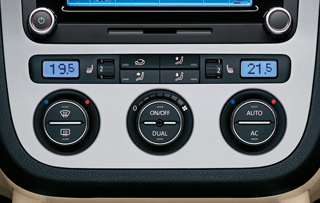

Voici la mienne en photo :
http://www.forumpassat.fr/uploads/711_pict4955.jpg
Et elle est d'avant mai 2008, azchz. Ta théorie tombe à l'eau ! wink
