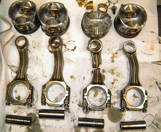

Il ne faut pas transformer quand on cite.
Ce n'est pas contre toi que le message est dirigé mais contre tous ces "pseudos" préparateurs qui sont bien souvent incapables de te dire ce qu'ils font. Forcément ils ne le savent pas !
Les explications techniques fournient sur leurs sites sont souvent pathétiques, c'est le cas de celui dont tu parles.
Je n'ai pas écris "ce" mais "ces", ce n'est pas la même chose. Le commentaire ne vise donc pas la firme citée en particulier sur ce point, je ne la connais d'ailleurs pas. Par contre concernant leur pub, bien, je confirme c'est pour moi pathétique de toujours lire les mêmes promesses de gain en tous sens (dont certains sont forcéement incompatibles), juste du commercial. Le reste par contre est souvent passé sous silence comme par exemple que la firme dégage toute responsabilité découlant de l'usage de ses produits.
Je fais quoi monsieur de mon moteur ?
http://www.forumpassat.fr/uploads/41_bielles.jpg
Ce que vous voulez notre puce, elle est garantie. (je précise vu que certains interprètent que la photo ne provient pas d'un moteur passé par la firme citée).
Celà dit si vous êtes contents du travail de cette firme en particulier, tant mieux, je n'ai jamais dit non plus que ce témoignage était "bidon".
Après à chacun de voir en connaissance de cause. Méfiance malgré tout pour ceux qui roulent en DSG et qui ont le FAP.

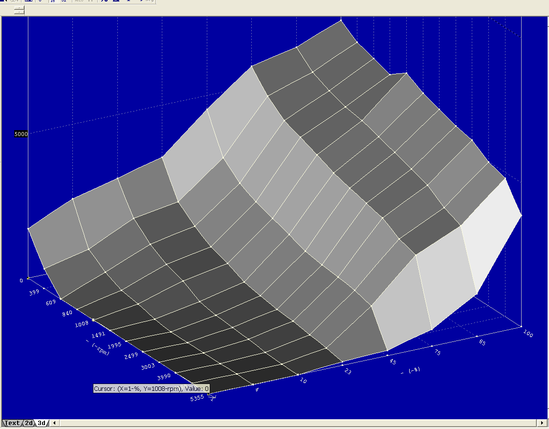

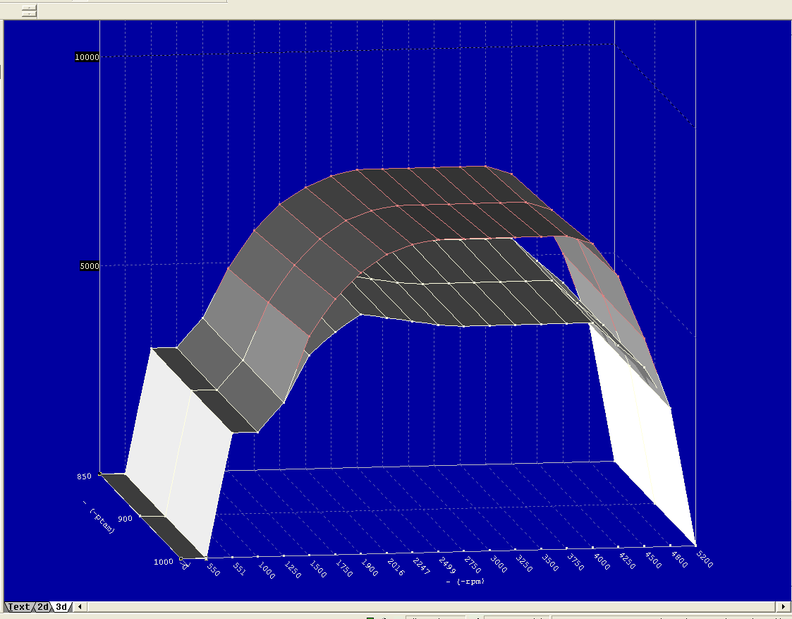

Etant curieux par nature, est-il possible d'avoir un aperçu de ce qui est programmé dans un calculateur de moteur ? Que ce soit d'origine, reprogrammé, VW ou non, m'en fiche, c'est juste pour voir à quoi ça ressemble...

Re : Reprogrammation Cartographie Moteur
voila un exemple d'une map couple et une map pedale exprimés en quantitès injectès ( mg )
http://www.forumpassat.fr/uploads/3488_map_couple_george.png
http://www.forumpassat.fr/uploads/3488_screem_kwp_tdi_ip_110_pedale.png
Ok merci, mais si je peux abuser ça ressemble à quoi une fois en ligne de code ? Pas compilé si possible... smile
